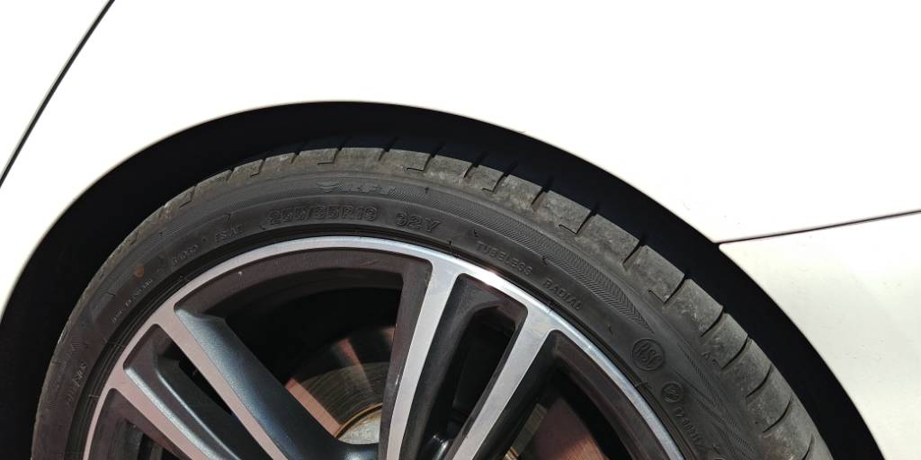

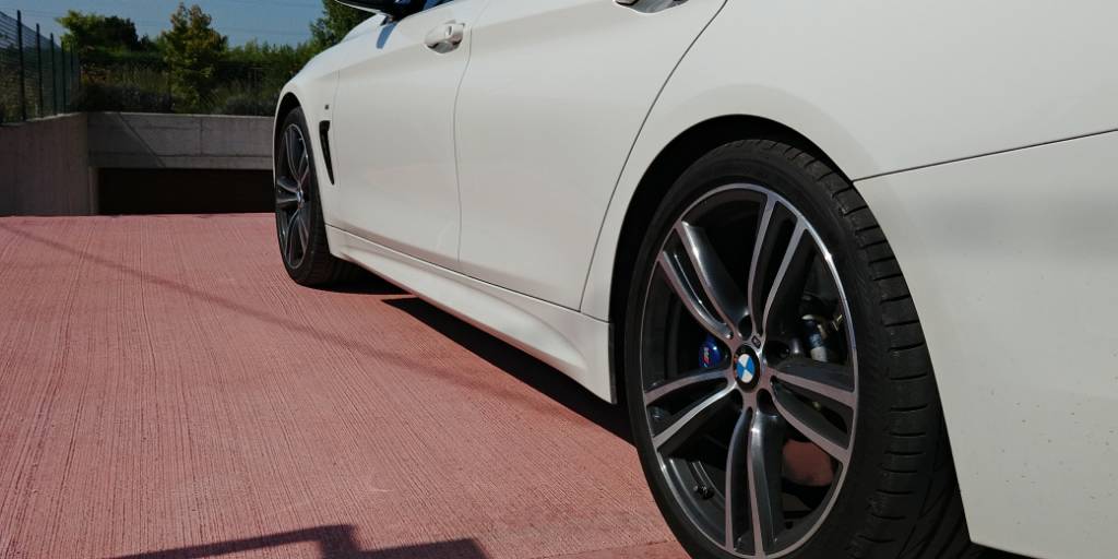

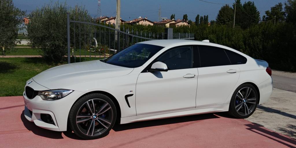

    Al momento ne ho fatte solo un paio al volo [​IMG][​IMG][​IMG]

    complimenti, molto bella.

    che strano...sembra più alta della mia...

    Le X-Drive "partono" più alte delle standard (ecco perché ho chiesto se fosse specifico per le X), quindi anche abbassate rimangono comunque più alte.
    Direi che le X-Drive abbassate "arrivano" all'altezza di una M-Sport originale...

    No, casomai il tetto col wrap ma ne ho vista una fatalit� come la mia e non sono convinto.. Pi� che altro adesso che l'ho abbassata si vedono i cerchi in dentro, soprattutto dietro, ci vorrebbero dei distanziali da 10mm.. Anche se non mi sono mai piaciuti i distanziali..

    Concordo, con l tettino a mio avviso perdi troppa "eleganza". E' già al limite sulla coupè, ma sulla 5 porte proprio non ci sta... Valuta tu per i distanzaili, sicuramente non starebbero male... io per ovviare al problema visto che sono passato ai replica da 19" ho scelto direttamente ET più bassi...
