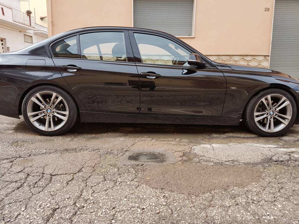

    penso che le molle del B12 (ora non ricordo la tipologia) abbassino, rispetto alle M del 704, qualcosina in più (mi sembra 25 mm ma non ci metto la mano sul fuoco; bisognerebbe "invocare" la presenza di qualcuno che l'ha fatto o cercare bene sul sito della Bilstein)
    ho personalmente preferito non cambiarle per quel motivo
    rispetto alla tua in foto è un pelo più bassa sul posteriore ma dovrei misurare per darti conferma (presumo però che le geometrie siano lievemente diverse tra la F30 e la E91)

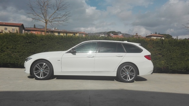

    Come già detto più volte, sulla mia F31 MSport TP, con Prokit é scesa 1cm davanti e nulla dietro.

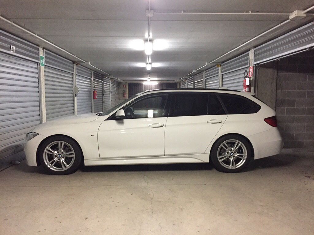

    La mia msport invece con prokit è scesa di 1,5 davanti e quasi 1 dietro.

    Adesso fa scendere ancor di più la bava alla bocca!Complimenti!!

    So che non va bene riquotare la fotografia ma questa merita veramente =D>
    Fanne un'altra in agosto con due belle femmine che te la lavano e prendo il portatile "5sensi" :mrgreen:
    Come altezza al passaruota da la stessa sensazione che ho avuto sulla mia (peccato che debba tenermi i 17 per la morfologia stradale dei miei dintorni): un abbassamento molto in linea con l'idea di essere non seduta sul posteriore.

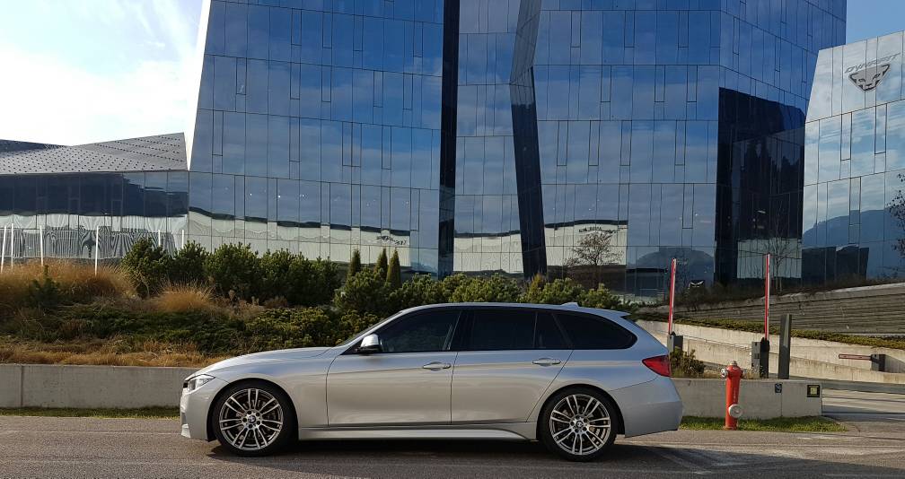

    Anche quella di [MENTION=54249]Dany81ta[/MENTION] é scesa più della mia. La sua se non sbaglio é una F30 320d Sport nera. Io ricordo che prima di fare il lavoro il meccanico ha chiamato in Bilstein, la quale ha chiesto oltre che i pesi dichiarati dei due assi (targhetta nera su portiera passeggero), il numero di telaio e le quote da centro logo BMW al parafango (queste prese a mano). E ci disse che sarebbe scesa in questo caso di circa 1cm davanti e nulla dietro. Così é stato a lavoro finito.
    Eccola a lavoro finito... non posso competere con Simo, per motore, cerchi e location... ;) /emoticons/wink@2x.png 2x" width="20" height="20">

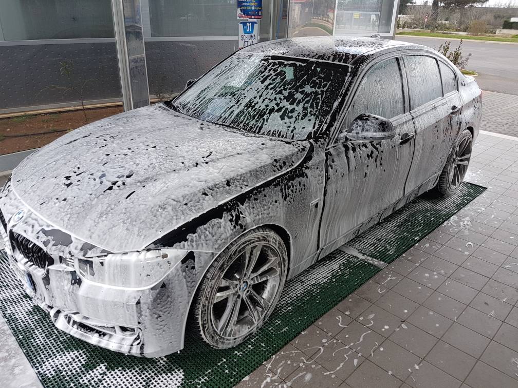

    la mia è scesa un botto!! con i 18 tra gomma e passatuota il telecomando della auto si incastra in verticale. vi metto una foto schiumata cosi si vede il poco spazio!

    Non vedo grosse differenze tra la mia è la tua... credo che se misurassimo da passaruota a centro mozzo non ci sia un cm di differenza..

    ho appena misurato... 35.4 anteriore 35.2 posteriore
