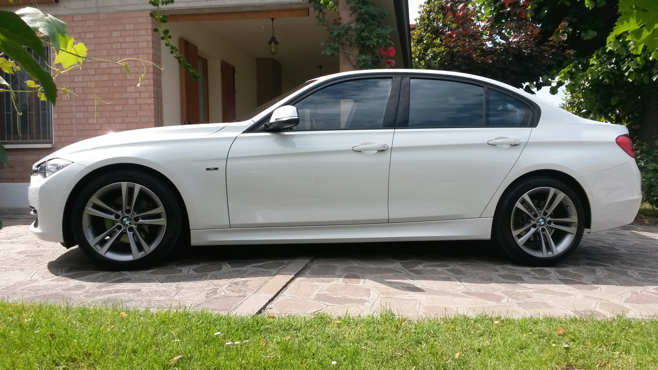

    Per essere gradevole è sempre più gradevole che dì serie.. Là mia è ribassata e ora monto le invernali con i 17... Con i 19 è un altra cosa

    Grazie...certo se mi facessi vedere la foto della tua coi cerchi da 17 mi faresti un regalo....

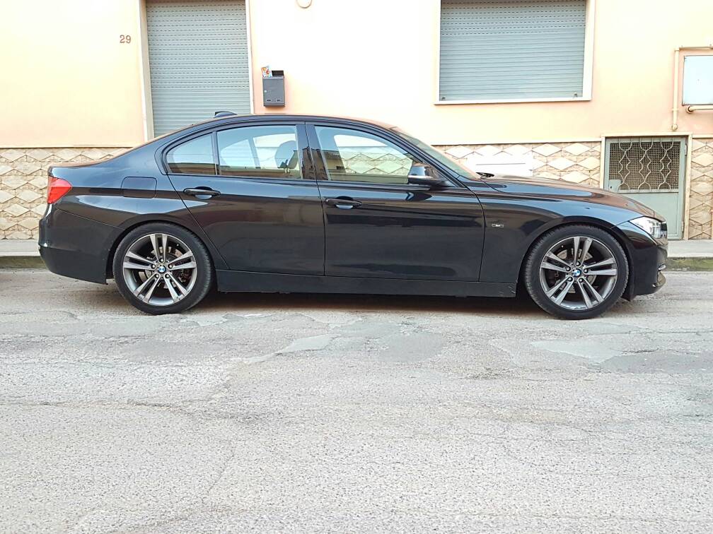

    a questo punto ho ancora più confusione in testa: da quel che so, il Prokit B12 utilizza gli ammortizzatori B8, quindi da quello che dici: B8 + molle M dovrebbe essere uguale a Prokit B12, ma vedendo le foto di chi ha il Prokit (ad esempio Dany81ta a pagina 71) si nota chiaramente come l'auto sia (un po') più bassa di una M standard (la mia), quindi qualche differenza ci deve essere sicuramente. Forse le molle del Prokit sono più basse delle molle M?
    P.S.: ho i 18" 397 (catenabili)[​IMG]
