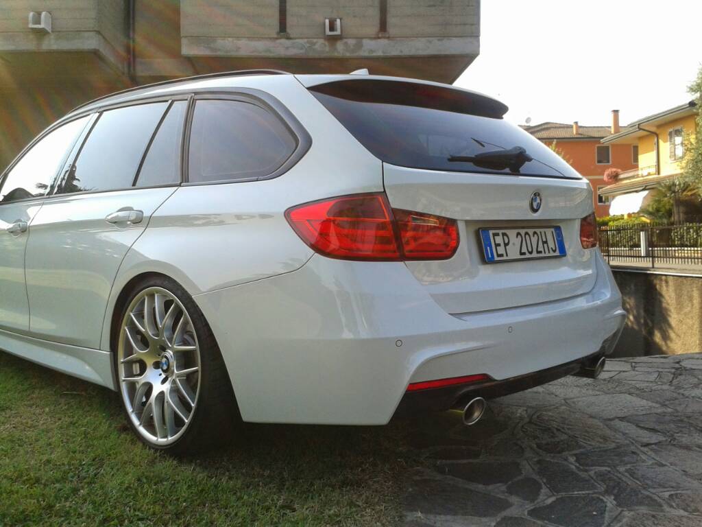

    Un pochino più rigida , ma accettabile , e 2 cm ancora più bassa

    Registro dei molleggiati - abbassati
    Le sportline scendono due cm in piu rispetto alle pro kit o rispetto all m sport??
