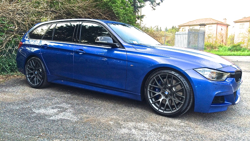

    Ammortizzatori originali + Prokit Eibach + 19":

    Registro dei molleggiati - abbassati
    E' una mia impressione o i cerchi di nico86 sembrano più grandi e con spalla più bassa?

    Le mie anteriori hanno la spalla un po più bassa perché sono gomme che andrebbero su cerchi da 8x19 invece questi sono da 8,5 quindi la gomma rimane un po tirata.
    Ma sono lo stesso modello di cerchio di bimbo320?i tuoi mi sembrano con il bordino più sottile e le razze quasi a bordo cerchio e più larghe.

    Sono diversi, i suoi sono replica GTS, I miei sono replica CSL...
    la differenza sostanziale e' che quelli di Nico hanno le razze che finiscono sul perimetro esterno del cerchio (allargandolo visivamente), sui miei le razze finiscono sul bordo... :wink:
