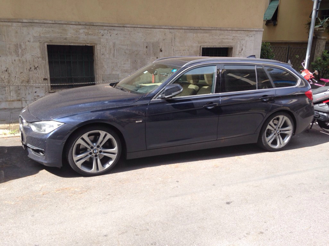

    Si, montato.. Non male anche se speravo meglio....rimane un beccheggio che non mi fa impazzire e una elevata sensibilità allo sterzo....sento il meccanico se abbassando ulteriormente il corpo vettura l'assetto migliora o se si rende necessaria la ricerca di barre anti rollio maggiorate poiché anche questo non è scomparso.... Cercavo un assetto più piatto e questo lo è e rimane confortevole anche sul pavé....ma le due cose che più mi hanno dato fastidio sono appunto il beccheggio e la sensibilità dello sterzo stipulato dritto.... Vediamo che fare...[​IMG][​IMG]

    grazie per la pronta risposta..
    perchè come ti dicevo sono molto interessato,
    se il problema è il beccheggio però, non credo che le antirollio possano aiutare, io sono stato sempre un po frenato nel prendere il b14 perchè credo sia necessario un'ammortizzatore con la regolazione sia in compressione che in estensione.
    il tutto è troppo morbido e la massa della vettura non aiuta a frenare queste inerzie... per non parlare del molleggiamento sugli avvallamenti.. non so come sia con il b14, ma con l'msport e le molle, seppur migliorato, sembra di essere su un piccolo canguro..

    Lui parlava di messaggi privati whatsapp.. la soluzione migliore per noi è prendere kw v3 con regolazione del camber sul duomo e regolazione di precarico estensione e compressione.. completa il tutto un set di barre antirollio maggiorate.. eibach o in futuro se compatibili quelle della m3.. in questo modo dovrebbe quasi annullarsi rollio e beccheggio..
    La sola diminuzione dell'altezza non aiuta se gli ammortizzatori non sono frenati a sufficienza e non riescono ad assolvere il loro lavoro

    Concordo dopo aver parlato col meccanico procediamo in una revisione della taratura delle sospensioni per irrigidire il ritorno dell'ammo e sostituiamo le barre con eibach maggiorate....vediamo...l'altezza non andiamo a variarla....
