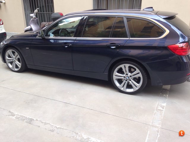

    Lunedì montiamo assetto bilstein b8 regolabile (giusto) mentre oggi montati i 19!!!poi vi faccio sapere come va!![​IMG]
