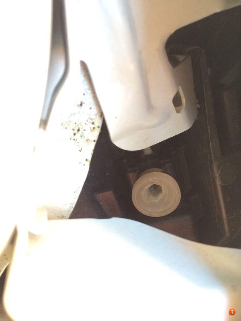

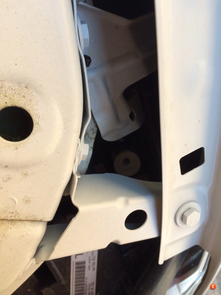

    [​IMG][​IMG]
    Fatto è una cosa molto semplice.
    Basta avvitare per alzare e svitare per abbassare quella vite.

    Ah ok. Quindi svito per abbassarli ma tu quanti giri gli hai dato?

    Ok ho risolto. Ma a dir la verità con la vite indicata nn sono riuscito ad abbassarli. Ho usato la regolazione più interna al motore per capirci.

    .. la vite esterna regola il puntamento laterale.. per alzarli o abbassarli la vite è quella centrale .. è un po nascosta ma si riesce.. .io non avendo molle ho dovuto regolarli in quanto troppo bassi con settaggio di serie.

    Chiedo venia! Nella foga ho sbagliato vite ;) /emoticons/wink@2x.png 2x" width="20" height="20">.
    Comunque a me hanno fatto 5 giri
