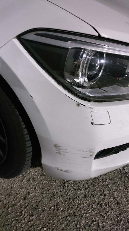

    Ciao a tutti, purtroppo qualche giorno fa mi hanno fatto il regalo in parcheggio. Qualcuno facendo manovra deve aver urtato la mia atuto nell'angolo anteriore destro (lato passeggero) col risultato che tutto il parafango e il faro erano strisciati.
    Niente di gravissimo, perche gli strisci piu sottili sembrano di plastica e grattando un po' pare vengano via, ma in quelli neri piu profondi mi sa proprio che è saltata la vernice.
    Di seguito un immagine dei danni.
    A questo punto vi chiedo un paio di consigli:
    1) Se la portassi in carrozzeria secondo voi quanto potrebbero chiedermi per un lavoro del genere?
    2) Volendo farlo da solo, è complicato? Come dovrei fare? Che prodotti mi consigliate? Gli stick coprenti dite che funzionano dove è saltata la vernice?
    Ringrazio chiunque vorrà darmi un consiglio! :rolleyes:

    Maledetti... detto questo dipende da cosa vuoi ottenere. Se vuoi la perfezione vai in carrozzeria ma non saprei quantificare 300/400€ forse... si tratta di riverniciare solamente. Altrimenti vai di pasta abrasiva per togliere i residui e con il kit ritocco bmw elimini il nero.. ovviamente si vede ma almeno non vedi più il nero...

    Spugna per lucidature (se vuoi far prima quelle da montare sul trapano), pasta abrasiva, polish e un po' di pazienza.
    Prima passi la pasta abrasiva che ripulisce il più possibile. Alla fine una lucidata col polish che completa la finitura e lascia la vernice più lucida.
    Certo non risolvi al 100% ma con 40 euro di spesa acquisti tutto e ti dura per molte riparazioni.
    Il carrozziere sicuramente sei sui 300 euro per il paraurti e non so quanto per il faro a patto che sia riparabile.

    Ragazzi.. e' un bianco pastello da quello che vedo!.. lucidata e ritocco con pennellp.. con massimo 70 100 te ne esci!

    Innanzitutto grazie a tutti per le risposte.
    Eh la mia paura è proprio quella che mi sparino 200-300 € dal carrozziere, che sinceramente non mi va molto di spendere! In ogni caso proverò comunque a farmi fare qualche preventivo. Per il faro non mi preoccupo, perche con una pulita non si vede quasi piu lo striscio.
    Il colore è bianco pastello e in effetti il kit di ritocco della Bmw potrebbe essere un ottima idea nei punti in cui è saltata la vernice, voi lo avete mai provato dite che potrei avere buoni risultati nella mia situazione?
    Potreste darmi consigli o indirizzarmi su qualche marca o kit per polish e pasta abrasiva che magari avete anche provato?

    a me per una cosa simile hanno preso 200€, personalmente eviterei soluzioni fai da te, stiamo parlando di una macchina da 40mila euro...

    La mia e' nera micalizzata.. ho tolto un graffio profondo da 15cm sul parafango e neanche si vede!

    Hai applicato anche il trasparente sopra? Io ho rifatto qualche sassata ma si vede il cratere da vicino

    Si... ma prima di passare il trasparente ho lisciato con carta bagnabile da 1000.. stessa cosa dopo il trasparente

    Stessa cosa successa a me. Sembra che la gente abbia la peculiarità di riuscire a graffiare angoli impossibili. Comunque con 80 euro ne sono uscito indenne ( riverniciatura sfumata solo di quella zona )

    se hai un carrozziere di fiducia o un parente/amico ce l'ha, passaci, se è onesto ti chiede al massimo 100/150€ per riverniciare (chiaramente non tutto il paraurti), il mio carrozziere per l'intero il paraurti, per tirar via una bolla e per qualche ritocco ai cerchi mi ha preso 250€ ;) /emoticons/wink@2x.png 2x" width="20" height="20">
    se vuoi agire col fai da te, considera che sulla parte dove è andata via la vernice non puoi far nulla (se applichi tu la vernice con lo stick viene un mezzo papocchio)
