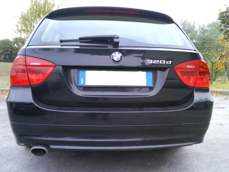

    [​IMG] ci riprovo...prima non si vedeva l'iimagine....ma un sistema piu semplice no? forse sono io DOWN!

    quando fai la retro la parte verniciata si colora di rosso?

    ....credo proprio di si....se ci pensi bene....non è difficile!!!! il triangolino bianco si accende tutto, e quando è verniciato anche.... quindi parte bianca bianca, parte rossa rossa!!!!credo sia cosi....

    l'ho chiesto perchè io sono riuscito a fare la luce solo sul bianco, il rosso non si illumina:mrgreen:

    l'ho verniciati da dentro, il problema è che bisogna segare la parte posteriore del faro, per farli ho rovinato 6 fari!!!

    premetto che la foto non è venuta un gran chè, però vi posso assicurare che a vederli dal vivo sono bellissimi.
    per far sì che si illumini solo la parte bianca(il rettengolo) bisogna segare la parte posteriore del faro in direzione della retro. togliere le 2 vitine a croce che sorreggono il plexiglass all'interno del faro,segare poco più giù di dove si trovano le due vitine,cercando di lasciare intatta la la parte di plastica dove appoggiava la testa delle viti, perchè dopo bisogna reiserirle, fare attenzione a non mandare troppi trucioli all'interno del faro,io c'ho messo uno straccio, ma se dovessero entrare si possono togliere con l'aspirapolvere.Segare solo la parte della retro.Una volta tolta la parte posteriore abbiamo accesso all'interno del faro, togliere il plexiglass curvo, otturare la fessura che c'è fra la parte bianca e quella rossa sottostante della luce di posizione, dopo vi spiego il perchè.Fare la stessa cosa con il bordo superiore e quelli dei lati, io ho messo della carta.Fare una sagoma rettangolare sia all'esterno che all'interno,assicurarsi che le 2 parti combacino perfettamente.Verniciare la parte interna con vernice spray color allumino resistente ad alte temperature, vi ricordate che vi ho fatto coprire i bordi inferiori e quelli laterali con della carta? perchè verniciando lo sfiuto della vernice passa e fra le fessure e andrebbe a rovinare il faro. Verniciare la parte esterna del faro,vernice rossa trasparente dupli color, 2 mani e 1 di trasparente.Una volta che si è asciugata la vernic tolgiere la carta dalla parte interna e l'adesivo che abbiamo utilizzato per fare il rettangolo, ricoprire la parte interna con della carta adesive argentata comprese le parti delle fessure che avevamo coperto prima per non far passare la luce sui bordi del faro che ci andrebbe ad illluminare la parte rossa verniciata. incollare la parte segata,io l'ho attaccata con nasrto americano, ricordarsi di inserire prima il plexiglass all'interno del faro. avvitare le due vitine che sorreggono il plexiglass.E' motlo più complicato di quanto ho spiegato,ma solo così riusciamo ad avere un faro a norma e che si illumina solo la parte bianca.Come ho detto ho rovinato 6 fari per arrivare a questa soluzione! Speriamo che qualcuno si decida a mettere in produzione dei fari stile restyling. Questo è il risultato a lavoro finito

    se hai il touring guarda sotto la moquette del portellone, ci sono tre clip da sganciare e ti si apre... poi togli il connettore al fare e con una chiave a bussola da 8 togli il dado. Una volta fatto spingi il faro verso l'esterno..

    volevo sapere se hai dato alla fine una mano di DUPLICOLOR TRASPARENTE Incolore o se hai solo dato il ROSSO e quante mani?

    sì, alla fine ho dato una mano di trasparente duplicolor
