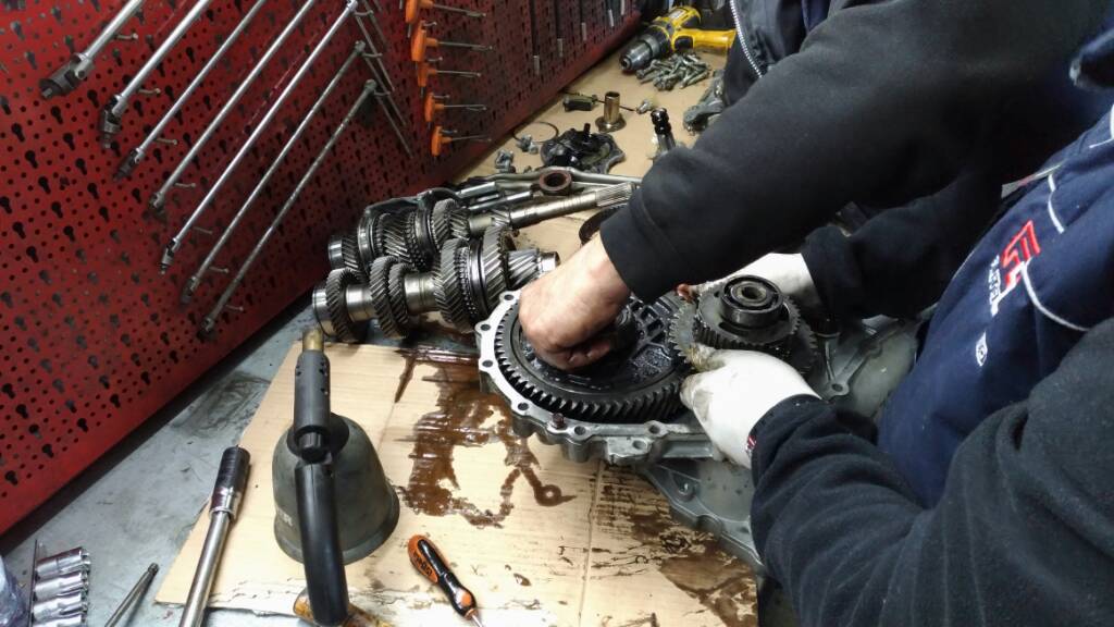

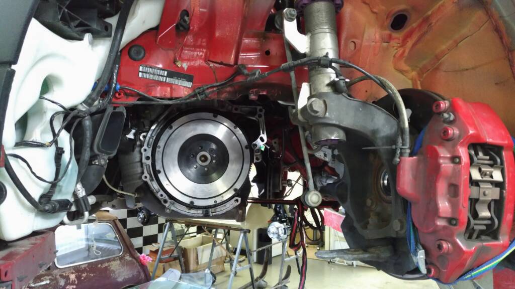

    Ragazzi per i freni nulla, facciamo un condotto dietro le prese d'aria originali che non ci conviene levare i faretti bassi. Almeno non dobbiamo modificare la posizione della vaschetta dell'acqua.
    Qualche foto del lavoro differenziale e frizione:
