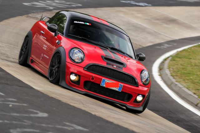

    Ma quanto spoiler hai lasciato sul ring? :mrgreen:
    Nella foto e' proprio al limite ;) /emoticons/wink@2x.png 2x" width="20" height="20">
    A parte gli esperti, che nemmeno son tanto esperti quando ti tagliano in pista la traiettoria della curva facendoti finire fuori, il problema son i piloti della Domenica con auto poco adatte ;) /emoticons/wink@2x.png 2x" width="20" height="20">
    Se gia' un imbranato e' pericoloso per strada a bassa velocita', figurati se te lo trovi in pista ad alta velocita' ;) /emoticons/wink@2x.png 2x" width="20" height="20">

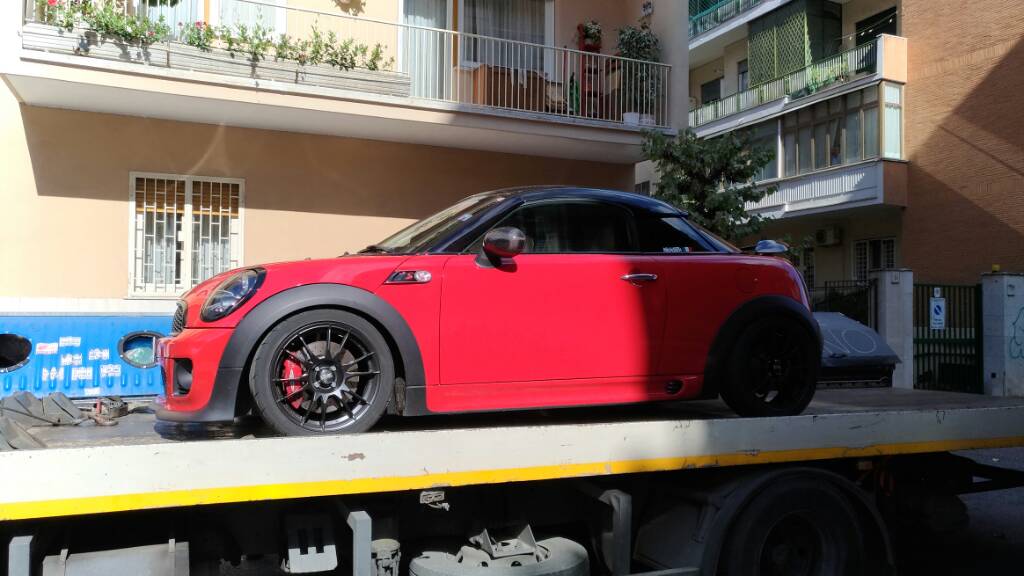

    Spaccato ammo posteriore destro...che sfiga ragazzi, povera Red :( /emoticons/sad@2x.png 2x" width="20" height="20">
    Da ieri è già dal dottore sperando che KW si comporti come deve per la sostituzione in garanzia...
