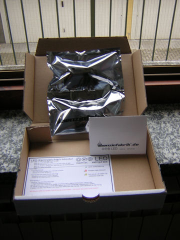

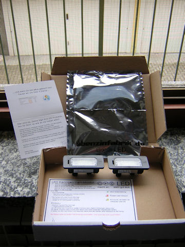

    Ordinate e ricevute in 3 giorni, le lampade, si presentano confezionate in una scatola di cartone, e protette in buste sigillate.
    Corredate con un semplice foglio recante i modelli di BMW con cui sono compatibili, e alcune semplici specifiche tecniche e d'uso.
    Forse un piccolo foglietto con qualche semplice istruzione di montaggio, renderebbe la cosa un pochetto più "completa",
    ma sul loro sito, è presente un video esplicativo per il montaggio, che è decisamente semplice ed intuitivo, quindi li perdono...

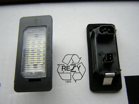

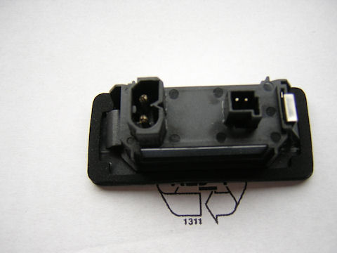

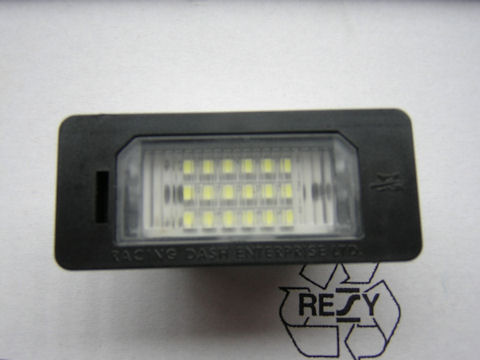

    La confezione, e il contenuto:

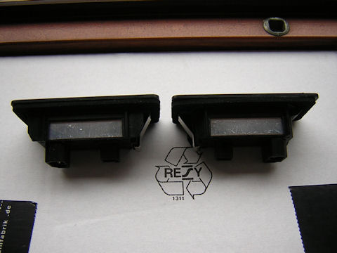

    Sinceramente, le lampade mi paiono ben fatte.
    Estremamente solide al tatto, esternamente ben realizzate (non chiedetemi di smontarle per avere dettagli interni, probabilmente non ne sarei in grado),
    sono dotate di una bella guarnizione preincollata sulla base, e hanno dimensioni identiche a quelle di serie.
    Nel dettaglio:

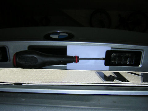

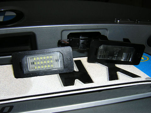

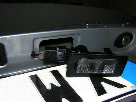

    Il montaggio, come ho già detto, è completamente Plug and Play, con l'ausilio di un cacciavite piatto si smontano quelle originali,
    magari aiutandosi con una scheda telefonica o un biglietto da visita per non segnare la vernice,
    si stacca il connettore, lo si collega alla nuova planfoniera, si reinfila nella sede sino ad udire il rassicurante "click" dell'incastro;
    lavoro terminato..
    Le fasi del montaggio:

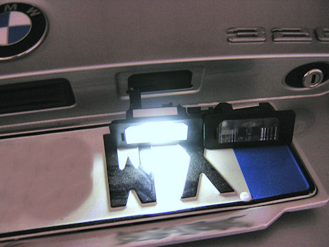

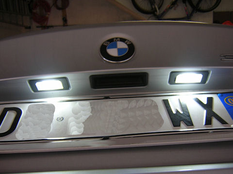

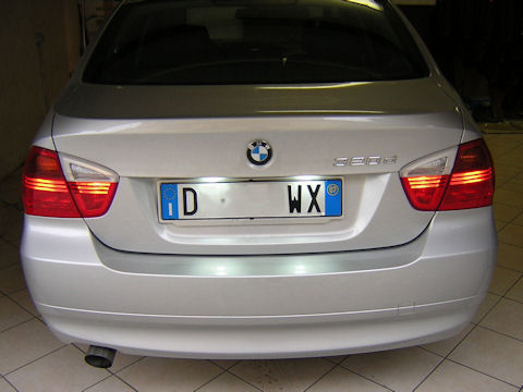

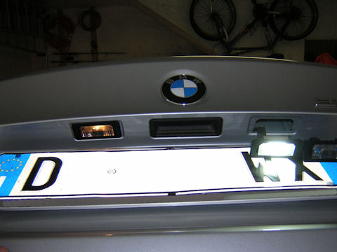

    Questo è il risultato:
    Nessun problema riscontrato sul BC, ho anche provato a lasciarle accese per un pò di tempo (circa 20 minuti) per "testare" eventuali temperature anomale dovute alla resistenza,
    sia sui LED, che sul corpo in plastica della planfoniera, ma restano fredde, o meglio, appena tiepide (credo che le 2 piccole lamelle di metallo montate sui lati siano un vero e proprio "dissipatore").
    In quanto all'affidabilità, mi pronuncerò tra qualche tempo, ma le sensazioni "a pelle" sul prodotto sono buonissime, sembrano ben realizzate e belle da vedere.

    Per quanto riguarda la luminosità:
    io le ho lasciate luminose, non mi dispiace per nulla essere più visibile da dietro ed essendo rivolte verso il basso, non danno fastidio a nessuno...
    Un mio amico diversamente da me, con le stesse luci ha risolto il problema in 5 minuti con un uniposca, colorando parzialmente il vetrino della planfoniera, sino a che non ha ottenuto la luce deisderata.
