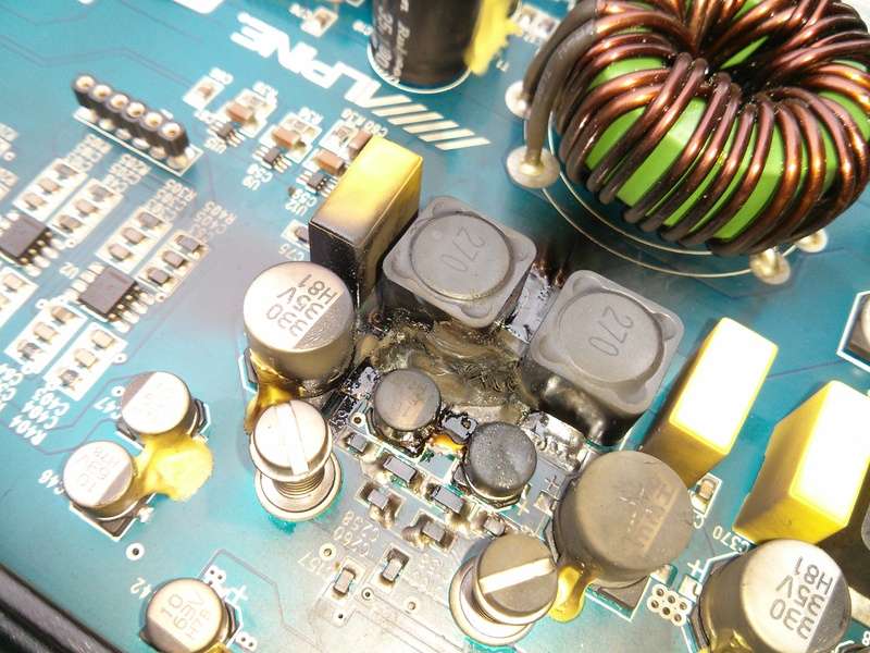

    Oggi un bellissimo evento :evil:
    Come qualcuno ricorderà, anche perchè è un problema comune, da più di un annetto ogni tanto mancava l'audio dal frontale sinistro... Ormai ci convivevo...
    Da circa una decina di giorni, quel problema non si è manifestato più, ma neanche ci ho fatto caso più di tanto, dato che non era matematico che l'audio mancasse, magari passavano molti giorni senza problemi, e poi un giorno sentivo il canale ad intermittenza... Insomma, i 10 giorni senza problema non mi hanno insospettito.
    Però, solo all'accensione, un nuovo effetto: dal frontale destro un rumore scrshhh, tipo di radio che non prende, e durava solo un secondo, all'accensione.
    Oggi, accendo, rumorino suddetto come negli ultimi giorni.
    Lascio l'auto accesa, scendo un attimo per prendere una cosa, mi risiedo, e non sento più dal frontale... I miei 2 pensieri:
    1. L'ampli mi ha abbandonato
    2. Il fusibile mi ha abbandonato

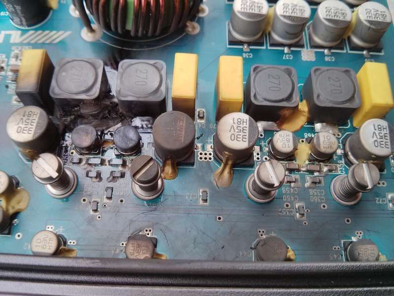

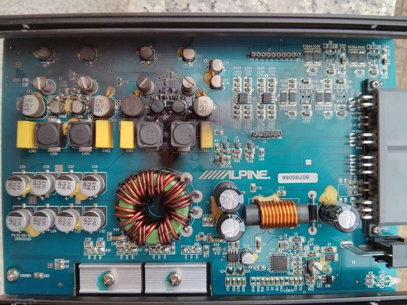

    Appena arrivo a casa controllo il fusibile nel positivo da batteria: OK
    Controllo quindi il fusibile da 20A nel retro dell'ampli, bruciato!
    Penso "problema trovato, per fortuna era solo il fusibile". Certo, è strano che si brucia, magari le vibrazioni, boh...
    Lo cambio con uno nuovo, accendo la radio... Noto subito che il led dell'ampli non si accende subito (come faceva sempre), ma dopo un po', passando da arancione a verde, e poi un rumore di friggitrice, odore di bruciato e nuvola di fumo.
    Spengo subito la radio, ben conscio che purtroppo l'ampli non si spegne subito, ma dopo un pochino.
    Estraggo il fusibile (che si stava nuovamente per bruciare).
    Apro l'ampli, e trovo quanto mi aspettavo. Bruciato :confused:
    Ora non ci sono più dubbi che vada cambiato :evil:
    Qualcuno saprebbe mica un venditore dove poter comprare l'ampli (65410445683) nuovo? Sulla baia trovo solo usati :sad:
    E se preferibile, vorrei risparmiare qualcosina evitando la conce :sad:

    bell'evento mica tanto
    se non sbaglio tu hai una radio aftermarker? se si valuta un ampli con rca anche qualcosa di usato (non cinesate)
