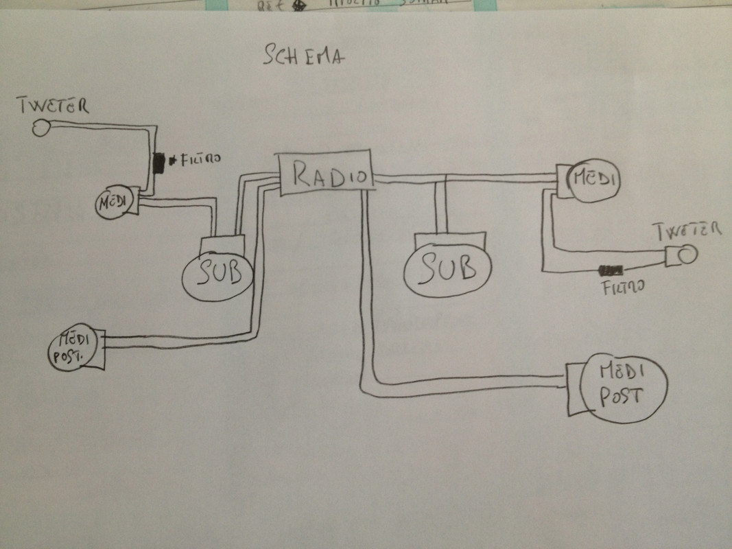

    ecco il mio schema rudimentale della radio
    la parte destra è diversa perché il sub non era collegato e i cvai andavano dalla radio direttamente in portiera....poi ho modificato io facendo un ponte per il sub

    gli altri 2 fili del sub che ti rimangono li elimini, sono in parallelo, quindi basta solo 1 positivo e 1 negativo che va allo spinotto del sub

    Palm e' semplicissimo.
    Io avevo la tua stessa identica configuazione.
    Hai un cavo che dall'autoradio va al sub, e dal sub, con lo spinotto da 4 in parallelo, riparte e va alla portiera.
    Per montare l'ampli ti serve:
    Cavo dall'autoradio (e la prendi tagliando prima del sub)
    Cavo al sub (l'altro capo di quello sopra)
    Cavo alla portiera (segui la coppia che riparte dal sub e lo tagli dove vuoi)

    Perchè sulla tua (probabilmente su tutte le E92 rest.) le giunte non sono fatte sui "caxxabubboli" ma direttamente sullo spinotto del subwoofer!

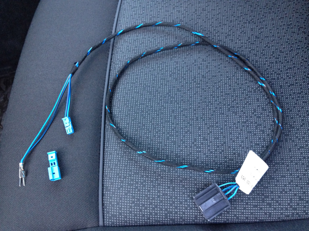

    ...però ora in concessionaria ho comprato il cavo adatto per 15 euro che sarebbe questo:
