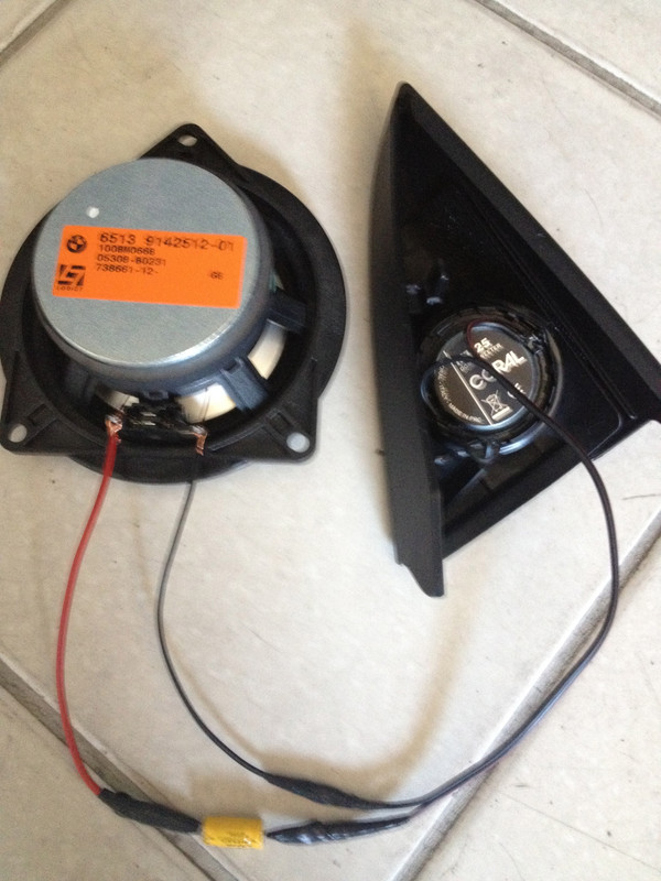

    ciao ragazzi...una info...è giusto questo collegamento?

    Li hai messi in parallelo con un condensatore in mezzo... Ma, il segnale da che parte arriva? :mrgreen:

    dalla spinetta nella porta

    nell'altra porta l'ho già montati e funzionano...

    Si il collegamento e' corretto. Va in parallelo. Magari puoi migliorare la cosa mettendo dei faston , in modo che puoi sfilare lo spinotto per agevolare il montaggio in portiera.

    Quoto... Ma il condensatore è in serie al tweeter, ed il tutto è in parallelo al mid, comunque va bene così :wink:
