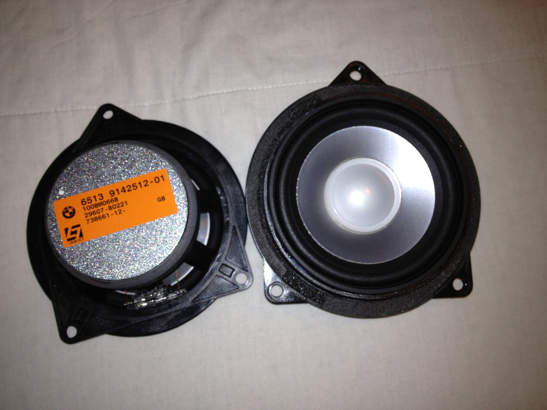

    Li hai ordinati nuovi in conce a quella modica cifra?? Costano più quei 2 sub che 1 intero impianto! Se non sbaglio sono intorno ai 380€ l'uno

    No no, che so matto?...
    Usati su ebay. Dalla Polandia:) 200 la coppia.
    E' sempre tanto, ma con altri woofer mi sarei dovuto sbattere per adattarli, risparmiando magari 20€

    Io li ho cercati per mesi in tutte le baie d'europa senza risultato, hai avuto fortuna a trovarli!
    Alla fine dopo tanto cercare ho trovato quelli dell'impianto individual, 80€ entrambi (difettosi) e mi son deciso ad acquistarli ugualmente, li ho riparati ed ora vanno alla grande anche con l'ampli Logic7, anche se è meno potente dell'individual

    In effetti in baya si trovano tanti sub con etichetta azzurra ( ma anche bianca, da 16..)
    Questi hanno quella arancione per intenderci.
    Sono in viaggio, spero non siano difettosi ...

    Ottimo...li stavo prendendo anch'io proprio quelli...dal venditore polacco....poi ero indeciso e ho preferito aspettare....tanto quelli da 20 posso montarli in qualsiasi momento giusto?
    ieri ho ricevuto la coppia di medi acquistati su ebay.de......
    i tweeter li ho già ricevuti (coral mt25) e accoppiati alle mascherine
    ora ho bisogno solo di un amplificatore ma non voglio spendere troppo...max 200 euri..... mi date consigli ragazzi?
    ma lasciando i due medi posteriori originali cosa succederà ???

    Non sono medi ma full-range :wink:
    Secondo me peggiorano di molto la scena sonora... Riproducono tutte le frequenze ma male, e creano quindi disturbo da dietro :-k

    Sono i medi del Logic7 (che sono poi gli stessi del kit alpine), non sono full range

    Non sottovalutare l'ampli del kit alpine.... ok che sembra un giocattolo, ma suona come non ti aspetteresti per sembrare un giocattolo!
