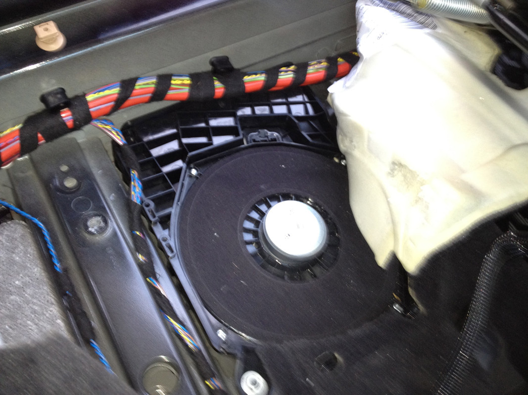

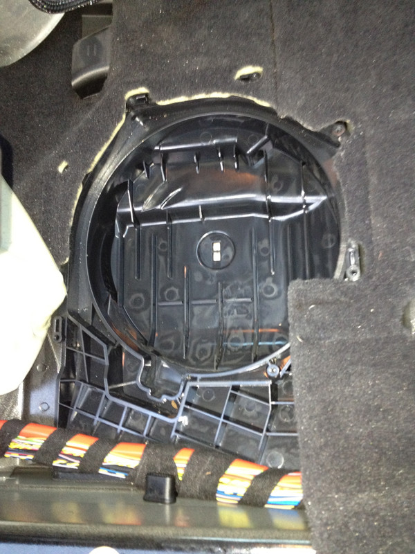

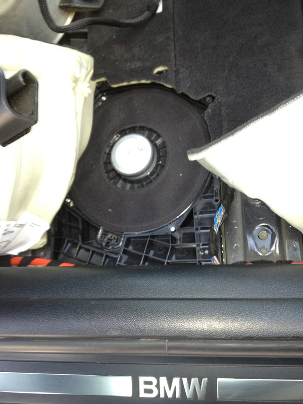

    ragazzi ho smontato il sedile e alzato le coperture.....sbaglio o manca proprio il connettore collegato? :-k:-k:-k
    fatemi sapere presto...prima di rimontare il tutto...grazie mille !!! :confuse:

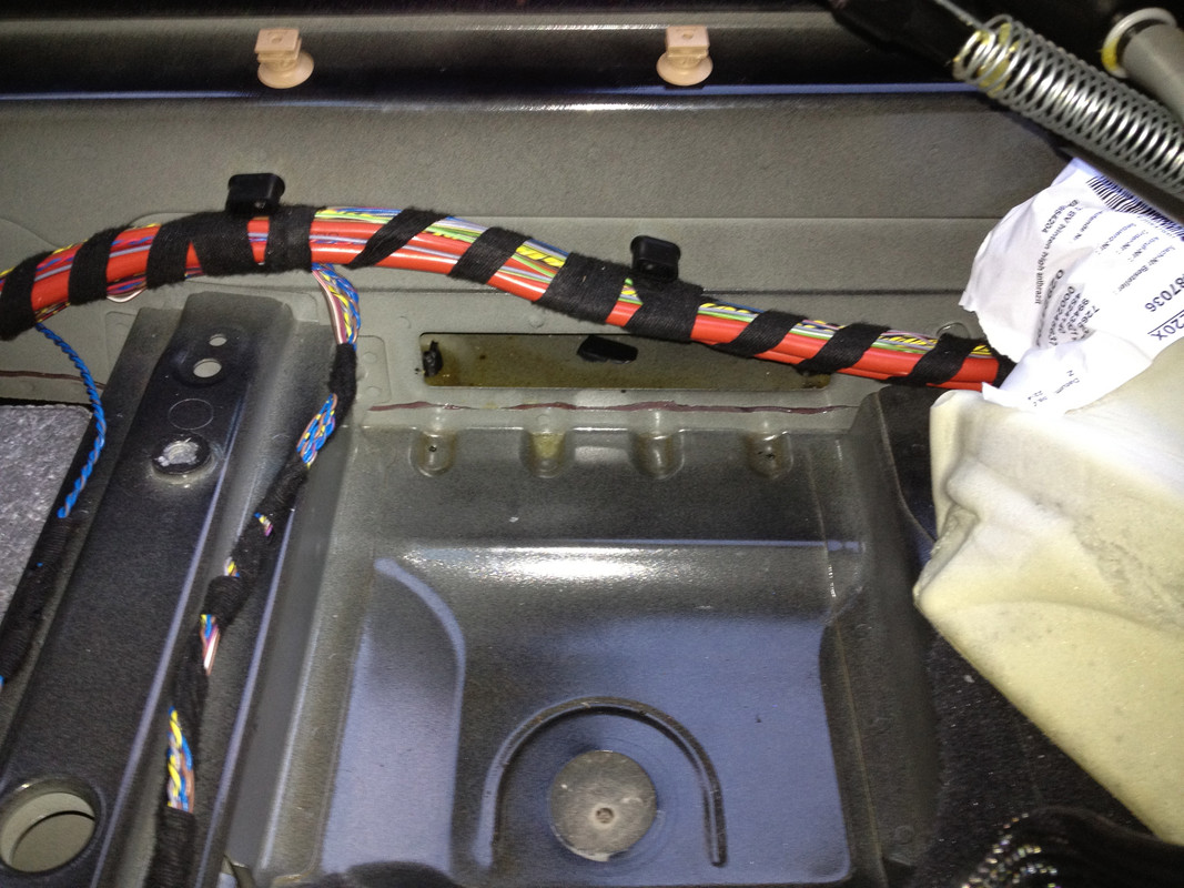

    ecco da un'altra inquadratura

    Infatti non è collegato... Vedi se trovi il connettore buttato li sotto, magari smontando il sub, mi pare sono 6 viti, ma se ricordo male, svita comunque tutte quelle che ci sono :wink:
    Certo che mettere l'altoparlante e risparmiare sul filo non l'avevo ancora visto :rolleyes:
    In teoria, il connettore che parte dalla radio è uguale per tutte, quindi, alla peggio, manca la derivazione dall'altoparlante della portiera :-k

    ...niente...del connettore neanche l'ombra.... AIUTO !!!! ](*,)](*,)](*,) :evil::evil::evil:

    mi sa che prima di montare il fascione....credo di portare il tutto in bmw e chiedere spiegazioni....non è normale che c'è il sub e non ci sono i cavi.... che dite?
    apro scommesse sulle eventuali risposte.....

    No, decisamente non è normale!
    Solitamente manca proprio il sub fisicamente, ma nel tuo caso non ha minimamente senso metterlo e non collegarlo, risparmiando su 30cm di cavo...
    Comunque puoi aggiungerlo tu senza problemi, non c'è bisogno che vai in conce se poi devi amplificare e quindi non lo puoi collegare in parallelo al medio in portiera come è nella configurazione originale

    ragazzi ho portato l'auto in bmw e tramite le foto sul cell ho fatto vedere il tutto al capofficina.... è rimasto stupito anche lui... per cui mi ha detto "lasciami la macchina mezza giornata e ti metto i cavi..."
    ...poi gli ho detto che in questi giorni devo montare tweeter e medi nuovi per cui forse mi servirà un amplificatore...e lui mi ha detto "si, decisamente ti servirà un amplificatore!!"
    A questo punto abbiamo pensato assieme di lasciar stare visto che se amplifico tutto questo lavoro non servirà a niente...
    ...ma adesso sto pensando...mi servirà ad ogni modo lo spinotto che va al sub giusto?
