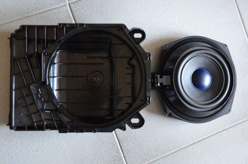

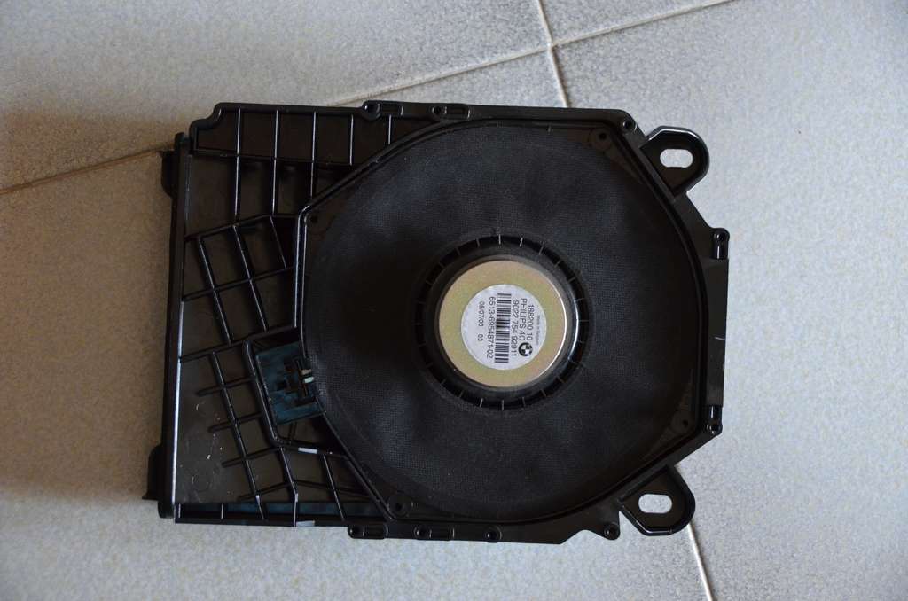

    Aggiornamento di situazione :biggrin:
    Ieri sera ho ritirato l'auto... Da prima impressione, i nuovi sub non hanno una pressione sonora più alta, non danno botte più forti, ma (non so spiegarlo) il suono sembra più intellegibile, non è tutto impastato sulle frequenze medio-basse come prima... Offrono una estensione verso i bassi leggermente superiore a quella di serie, ma ripeto, la cosa che mi ha reso più soddisfatto, è che mentre prima quando alzavo un po il volume, dovevo subirmi dei medio-bassi (70-80 Hz) che diventavano fastidiosi, visto anche che si sommavano ai medi (che scendono molto per essere dei midrange), lasciando però vuote le frequenze più basse... Ora invece, i medi risultano essere più liberi e più cristallini, i medio-bassi sono normali (finalmente) e non più fastidiosi appena si alza un po il volume, e sono comparsi un pochino più i bassi, non urlo al miracolo in tal senso, l'estensione verso il basso è molto modesta (rispetto a quelli di serie amplificati dall'ampli alpine), ma almeno ho spalmato dal resa del sub su tutti i bassi e non solo su quelli medio-bassi (ecco, forse così sono più chiaro :mrgreen:)...
    Poco fa ho smontato il sedile (senza scollegare alcun cavo), tolto la griglia (che faticaccia, c'era una vite spanata) e visto il sub... Non c'è nessuna marca o caratteristica :eek:
    Questi sono i vecchi, dove è visibile marca (ed impedenza)
    Questi invece sono i nuovi (mi scuso per le foto, ma non ho avuto modo di fotografarli in posizione più agevole, ma erano già montati, quindi ho dovuto smontare sedile, griglia, ed altoparlante, per poter fare le foto). Si vede solo il codice e basta :-k
    Comunque, la membrana è da 21 cm, i Philips invece l'avevano di 16cm :wink:

    sono molto simili agli HK, non mi stupirei se fossero uguali sonicamente
    ma alla fine hai smontato i sedili, potevi cambiarli tu :mrgreen::mrgreen::mrgreen:
