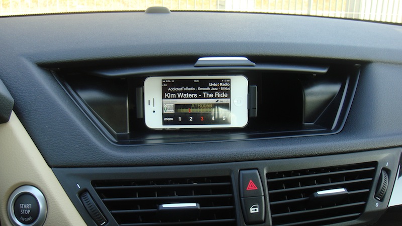

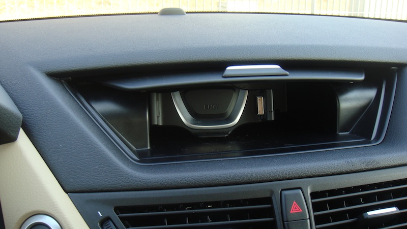

    Inoltre rimuovendo una vite sul retro la station puo’ essere ruotata di 90 gradi a piacimento, verticale od orizzontale
    Ho ordinato quindi solo la station stessa.

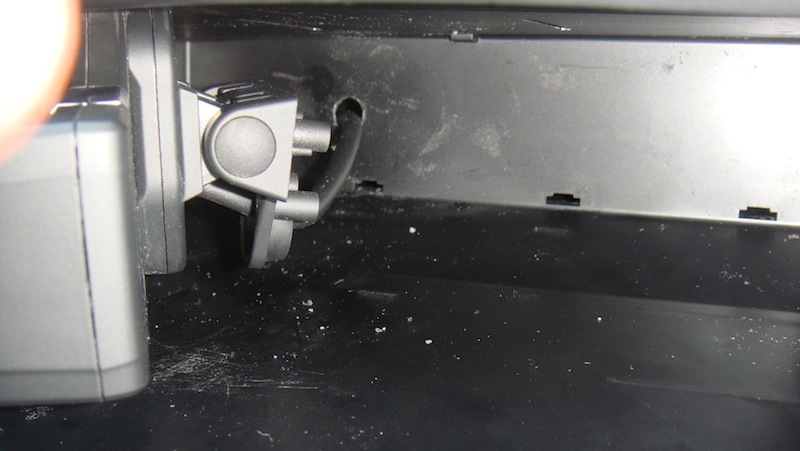

    Per pochi millimetri , la station non entra nel cassetto della x1, ma dopo un incontro ravvicinato con una fresa, asportando del materiale dalle 2 estremita’ superiori ed inferiori ( vista in orizzontale )
    si riesce a inserirla nel cassetto.
    Non fate come me che ho usato una fresa da banco, e’ un lavoro da Dremel…
    La plastica si scalda e tende a sciogliersi. Comunque per arrivare allo spessore richiesto si arriva a consumare tutto il rivestimento esterno e diventa visibile la struttura sottostante, ma non ci sono fili ne parti che compromettano il funzionamento, solamente bisogna stare attenti a non indebolire troppo i fermi.

    Per fare passare il filo della station, abbiamo bucato il fondo del cassettino come si vede in foto
    Dopo circa 2 orette di lavoro,seguendo istruzioni schema collegamento Santo Smercki ha collegato il tutto, fatto la codifica, rimontato la plancia e quindi seguendo le istruzioni ho abbinato la station al telefono e ho cominciato l’utilizzo

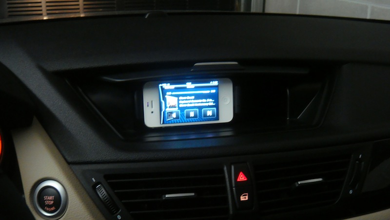

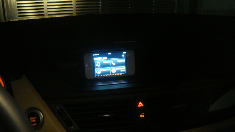

    L’app BMW Link si sposa perfettamente alla station
    Si controlla con la punta delle dita telefono, rubrica, musica e le amenita’ del connected drive
    Per il telefono si attiva automaticamente il mute della radio e sul display appare la scritta “PHONE”
    L’audio in arrivo si sente dagli altoparlanti, mentre si attiva il microfono del telefono per l’audio in uscita.
    Per ascoltare la musica bisogna mettere la radio in AUX , come se si collegasse un ipod o lettore esterno. La qualita’ di ascolto dei file e’ buona, anche se nel mio caso alcuni file hanno un volume piu’ basso di tutti gli altri nonostante siano stati regolarmente scaricati da I-Tunes
    Per la navigazione utilizzo altri software e non ho attivato il servizio a pagamento
    Le istruzioni vocali mi arrivano sulle casse dell’auto, sia in modalita AUX che nell’ascolto normale
    ( probabilmete vengono trasferite via bluetooth )
    Inoltre per evitare i problemi di ricezione della radio si possono ascoltare le stazioni radio via internet ( sempre che abbiate un congruo pacchetto dati gratis nel vostro piano telefonico )
    Segnale pulitissimo e grande qualita’ sonora ( logicamente dovete cercarvi i canali a tema preferiti )
