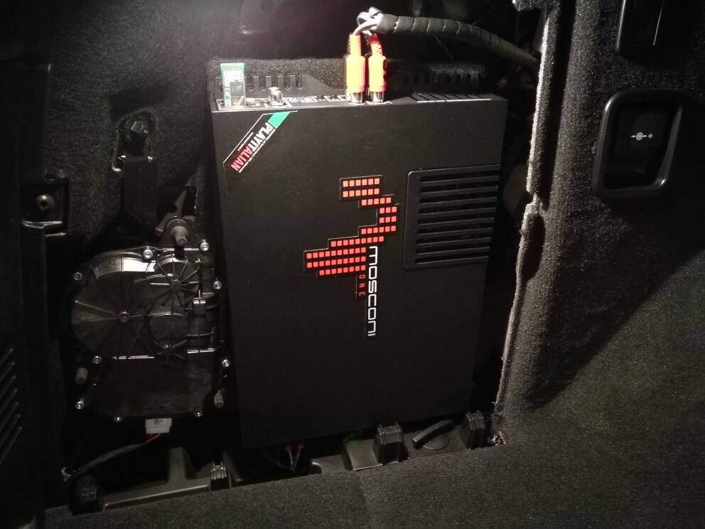

    Stasera lascerò l'auto per l'installazione del Mosconi...Spero vivamente di scrivervi la mia soddisfazione domani!

    Ciao ragazzi,
    come promesso eccomi a cercare di raccontarvi le prime impressioni del Mosconi 130.4 Dsp, installato ieri.
    Layout
    L'ampli è stato installato sul fianchetto sinistro del bagagliaio, su un controtelaio: il risultato appare (per i miei gusti) decisamente ordinato. Sinceramente non pensavo fosse così grande.
    Test d'ascolto
    Con curiosità e aspettativa mi sono seduto in auto e ho avviato un primo brano (mp3, lo so non si divrebbe testare con un mp3) e...finalmente ho ritrovato i woofer sotto i sedili! L'amplificatore riesce finalmente a muoverli anche a basso volume, anche se il primo brano ascoltato non brillasse certamente per la qualità d'incisione.
    Con l'installatore abbiamo quindi cercato di trovare la miscela ideale di gain sui diversi canali, taglio delle frequenze e la regolazione dell'eq per raggiungere il suono che avrei voluto; per farlo ho inanellato una serie di brani che spaziavano Eva Cassidy, Dire Straits, diversa musica elettronica (The Horrors, Chemical Brothers), Sigur Ros, Samuele Bersani (al quale riconosco incisioni di ottima qualità) per arrivare alla musica sinfonica e lasciar per un po' riposare i woofer.
    Cerco di raccontarvi le sensazioni, grossolanamente.
    Bassi
    Il primo aggettivo cui penso è "incessanti": ora riesco ad apprezzare finalmente il giro del basso e il colpo della grancassa su ogni singolo brano, e a qualsiasi volume: la sensazione è che le membrane si stiano ammorbidendo con l'uso e rendano il suono più pastoso e morbido. L'unico limite riscontrato è la riproduzione del "si" (nota) basso, per i brani suonati col basso a 5 corde: la frequenza di quella corda dovrebbe assestarsi sui 30 Hz: chiedere ai woofer di riprodurre quella frequenza è troppo e infatti non riescono a riprodurla. In certi brani il rischio è di sentire "un vuoto" durante l'ascolto, mancando la riproduzione della nota che si aspetterebbe.
    Medi
    È la gamma che mi convince di meno: hanno poca presenza e il suono della voce è troppo freddo, artificioso.
    Alti
    Riproduzione brilante, mai invadente e fastidiosa: "la pennellata" di chitarra acustica (su un brano di S. Bersani) risulta piena, correttamente brillante, mai artificiosa. I piatti della batteria non sono mai invadenti e assordanti e anche il colpo della bacchetta sul bordo del rullante è secco, pieno e asciutto (Brothers in Arms, Dire Straits).
    Conclusioni
    Non posso che essere soddisfatto, consapevole tuttavia che l'ampiezza delle regolazioni possibili è infinita e sarà davvero difficile per chi, come me, non ha conoscenze sufficienti a gestire il pannello di controllo dell'amplificatore tramite pc, riuscire da soli a trovare il giusto equilubrio.
    Per ora vorrei solo dare un taglio più morbido ai woofer (abbassando il taglio a 80 hz?) In quanto in certe circostanze si crea una spiacevole dissonanza.
    Suggerimenti sono ben accetti da tutti!
    Buon pomeriggio
    Ale
    Inviato dal mio EVA-L09 utilizzando Tapatalk
  14. Fabio555
    Fabio555 Kartista
    215
    5
    7 Dicembre 2008
    98
    Jaguar XF
    Ciao, intanto sono felice che l'amplificatore ti piaccia. ha tutte le carte in regola per far suonare quegli altoparlanti come si deve...
    chiaramente non puoi aspettarti la perfezione, I 30hz per esempio ...ci vuole un subwoofer per sentire quelle frequenze ad un livello adeguato,
    Ricordati che hai la sorgente di serie collegata in alto livello ...e di solito la qualità non è altissima , potresti avere una gamma media artificiosa, basso impreciso, mancanza di spazialità e aria tra gli strumenti, avere come sorgente qualcosaltro migliorerebbe di tanto la situazione, se hai voglia puoi provare a collegare all'ingresso aux del mosconi un Ipod e gia dovresti avere un miglioramento. Altri processori permettono di collegare la sorgente in digitale tramite ingresso ottico o spdif elettrico, in quell caso per la bmw si possono utilizzare delle interfacce most /spdif che prelevano il segnale direttamente dal most con una qualità molto superiore alle uscite alto livello.
    Poi tanta differenza la fa la taratura...
    Cosa intendi con taglio 80hz al woofer? Stai incrociando I woofer con I medi a 80hz?
    I consigli che ti posso dare io sono:
    Una volta dati per buono I gain..
    Parti da zero, inizia a settare gli incroci, degli altoparlanti del genere si dovrebbero incrociare sui 200 hz...la casa mi pare suggerisca 160?
    Poi setta I ritardi temporali misurando con un metro la distanza dal punto di ascolto ad ogni woofer e alla medioalta (puoi prendere il mezzo tra il medio e il tweeter)
    Quindi giocando con le pendenze (prova tra 12dB e 18db quella che alza di piu la scena) e le fasi dovresti trovare quella adatta .
    Per regolare l'equalizzatore meglio utilizzare uno strumento di misura in grado di fare un RTA, l'equalizzatore va usato sempre ad attenuare (in - e mai in +).
    Ciao
  15. alenic
    alenic Kartista
    55
    11
    21 Dicembre 2013
    429.474
    Bmw 430d Xdrive
    Ciao Fabio, grazie per i consigli! Durante il w.e. tenterò...
    Per iniziare: l'eq sull'auto lo lascio "flat" (posizione 0 per intenderci)?
