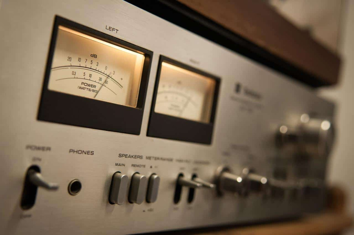

    chiudo augurandovi buon ascolto con i vostri impianti, mentre sul mio suonano le note degli iron maiden nel loro omonimo album
    per chi fosse interessato, è un technics su7700 :cool:
