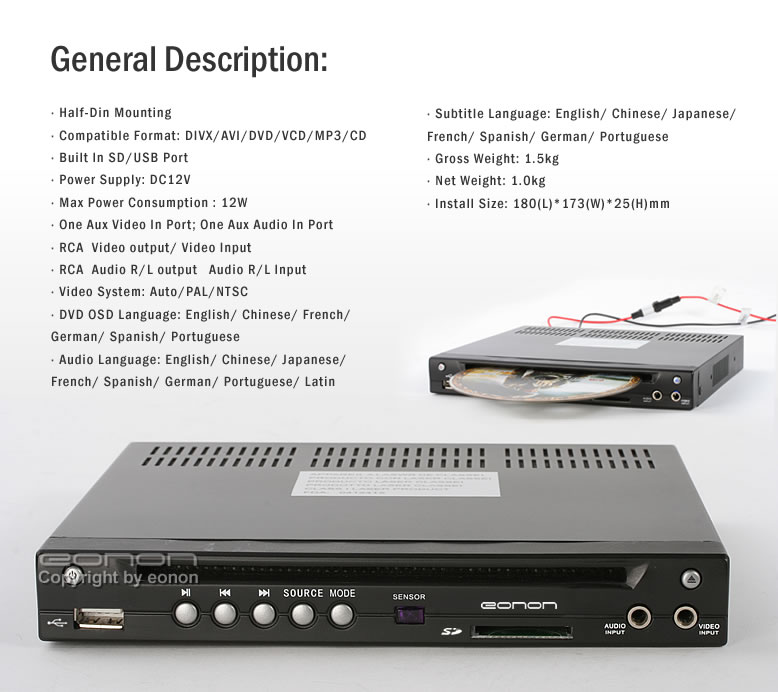

    ok ho appena concluso l'acquisto a 76 € comprese le spese di spedizione.

    Quel lettore l'ho visto i nvendita in circa 3-4 versioni, l'interno è sempre lo stesso, cambia mascherina e a volte gli attacchi
    i c'è l'ho sulla mia auto è funziona abbastanza bene (marcato BOE), preso in germania a 140 euro circa....

    scusa una attimo per dare l'alimentazione al dvd da dove la devo prendere?

    Sottochiave dall'accendisigari per esempio.

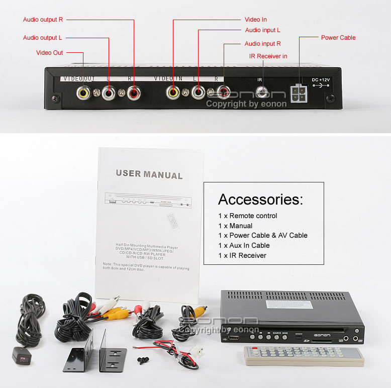

    raga una informazione visto che devo montare i poggiatesta posteriori con lcd quello che vi chiedo a che serve :
    1 l'ingersso audio
    2 power adapter tester [​IMG]

    Sicuramente l'ingresso audio e' per la presa cuffie ( presa jack o infrarosso)
    Per il power tester probabilmente e' una presa di alimentazione con spinotto gia' pronto
