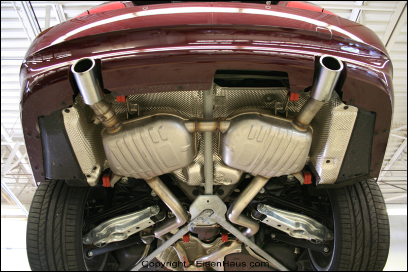

    devi far passare il tubo che va a destra tra il parauti e la vaschetta attaccando allo scarico un secondo tubo ..con una curva a 180° ed una ad 90°..
    così

    Grazie aleverce sei stato molto chiaro!!! Ci farò un pensierino!!! Ma se cambio vasca e metto quella del 335?? troppo?8-[
    Ultima modifica di un moderatore: 3 Settembre 2011
  13. aleverce
    aleverce Direttore Corse
    1.657
    52
    19 Dicembre 2009
    23.430
    BMW M2 COMPETITION
    bo ?.. un marmittaio "medio" ti fa il lavoro con un paio di 100 euro .. la vasca del 335 quanto costerà?? senza contare che perdi dello spazio per i bagagli ..

    Non mi piace tanto l'idea di attaccare un secondo tubo sul quello già esistente ma pensavo di fare lo scarico propio come quello del 335!

    mai visto il 335 sotto??

    Ha effettuato lo stesso identico lavoro da me realizzato, anche se io su 330, lui 320. Il finale è stato sostituito da una coppia di tubi da 60mm. E montato la doppia uscita DX e SX in stile 335. Lui li ha montati ellittici da 90mm di diametro esterno, io ho preferito rimanere sullo stile originale, ovvero 80mm di sezione e terminale tondo.
    Ti allego un immagine, se vai nel mio post ne vedrai delle altre.
    Abbastanza caro questo Bartoli, io ho speso esattamente la meta'.
