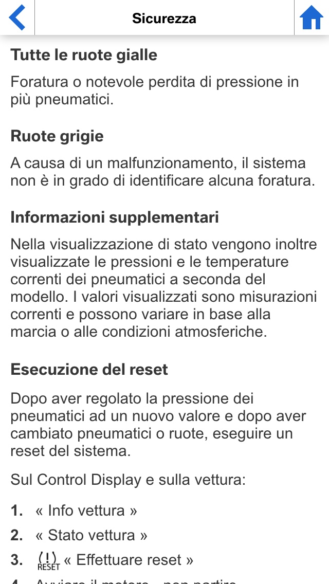

    RDC controllo pressione e temperatura pneumatici
    In attesa del ritiro mi sto "studiando" il manuale scaricato con il numero del telaio. L'indicazione della temperatura è menzionata anche qui per alcuni modelli (potevano essere più precisi in effetti)
