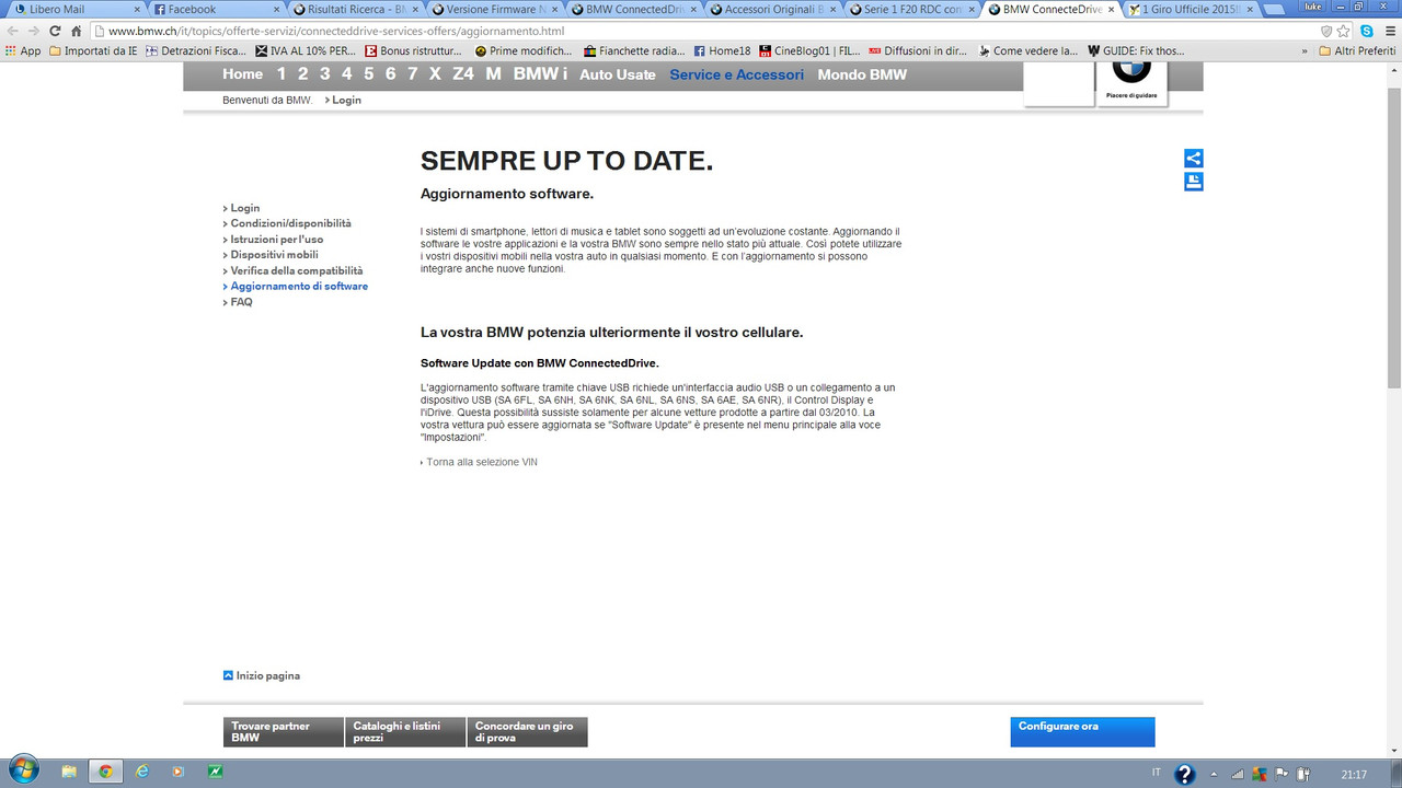

    Girovagando sul sito BMW ho visto che c'è la possibilità di fare l'upgrade tramite Usb.. nessuno ha provato?

    Prego :) /emoticons/smile@2x.png 2x" width="20" height="20"> L'ultimo software disponibile per la tua vettura.
    Tu vedi come me solo le ruote verdi? Fammi sapere che versione stai usando.

    io vedo solo le ruote verdi. Ho un serie 1 116d ED con navi business ed è immatricolata a marzo 2014. Per la versione non la so al momento dovrei guardarci domani. Riguardo all'immagine sopra da quel che vedo io non ho aggiornamenti allora

    stessa cosa anche sul .com . Ho messo le ultime sette cifre anche se la prima delle sette è una lettera. Controllato numero sul certificato di proprietà. Si vede che non c'è niente per me

    L'aggiornamento software di cui parlate è solo per la compatibilità dei cellulari, non c'entra nulla col sistema RDC.

    Sicuro? Sembrerebbe aggiornate il software ...
