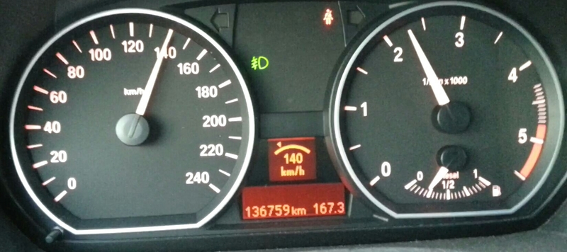

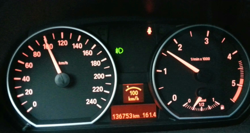

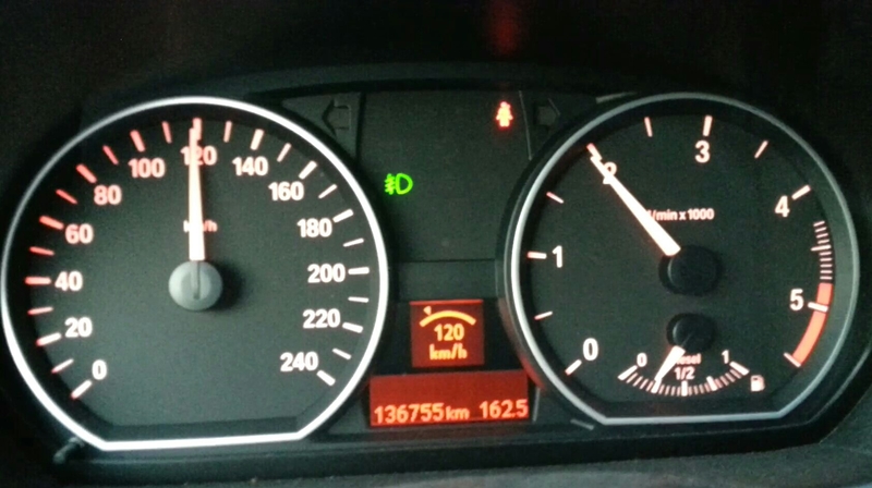

    Questi sono i miei riferimenti con un 118d 143cv in VI°
    [​IMG][​IMG][​IMG]

    Ciao ,
    Non perdere tempo con il cambio , nelle pre-rest i rapporti del manuale sono molto simili per tutte le versioni , sia benzina che diesel,
    non è possibile una discrepanza tale di velocità.
    E' evidente che è stato sostituito il differenziale, con un componente per versioni benzina , non idoneo al tuo 118d , se a 2500 giri in VI stai sui 100 circa , scommetto che hai il 3.38 del 118i , vs il 2.47 che dovresti avere.
    p.s. monti le 195/55 - 16?
    Comunque quando lo sostituirai , perchè lo devi sostituire, non è pensabile andare in giro con il motore in fuorigiri a 140-150 kmh, facci sapere cos'hai perchè sono curioso , più che altro mi piacerebbe vedere il mentecatto che ha creato un "ibrido" simile.
