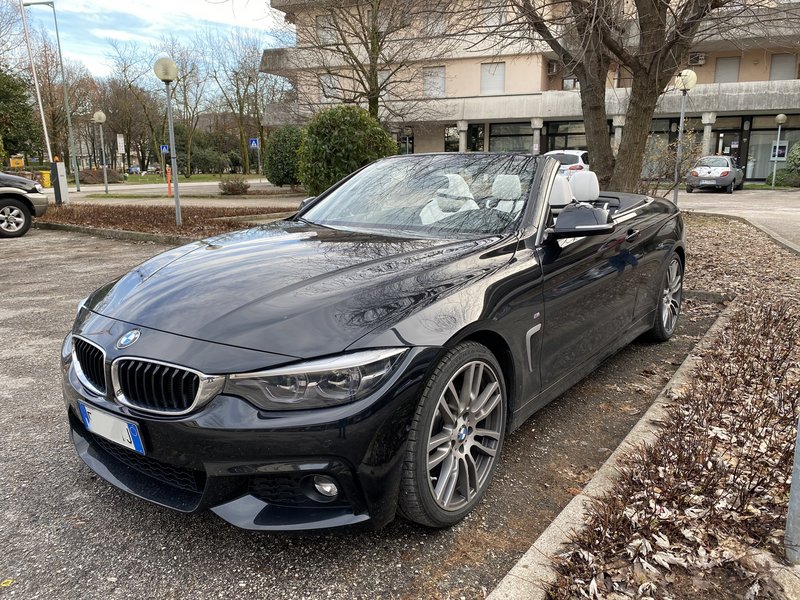

    Mi sono già presentato nella sezione apposita ma non resisto, perciò ecco una foto della mia bestiola:
