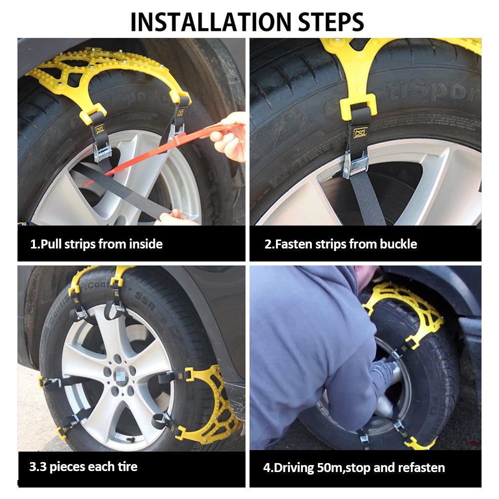

    Per quanto riguarda il codice della strada, il ricorso si può proporre al prefetto (pagando solamente l'eventuale raccomandata A/R) e, nel caso venga respinto, ricorrendo al Giudice di Pace (non è possibile il contrario). Detto questo per completezza,
    pongo il mio quesito:
    https://www.amazon.it/dp/B075ZQX6BJ...ascsubtag=d88f6abae188dd41f8a3ff6a08263122_CT
    essendo queste catene omologate in base a ciò che ha postato Gigi63 (conformi con la onorm 5117) secondo voi possono essere montate sulla X1 F48 (225/50 R18)?

  7. Gigi63
    29.213
    36.767
    24 Novembre 2015
    2.147.296.038
    AR
    Caro Felix sinceramente quella fibbia di serraggio del tirante che poggia sul cerchio mi lascia molto perplesso. Penso che dopo poco rischi di rovinare il cerchio.

    In questo sito che le vende, dice espressamente che non possono essere montate su macchine non catenabili per cui a noi con la X1 225x50R18 non servono... o sbaglio?

    Da quello che ho trovato in giro, suddetta auto in tale configurazione, monterebbe solo le catene chiamate gergalmente "Ragni" dal costo di 300 euro e volevo chiedere conferma di questo.

    non è un problema di altezza tra ruota o passaruota....ma nella zona interna tra cerchio/gomma e braccetti delle sospensioni...
    la catena, quando si sterza, potrebbe sfregare contro il bracetto delle sospensione e spaccare tutto...

    nel tuo caso, visto che non le monterai mai, vai dal primo ricambista, ti fai dare delle catenacce che vanno bene per la tua misura e le metti nel bagagliaio. semplice semplice.
    e non esistono mica solo le catene tradizionali. signori, sono anni che parliamo di trak, konig, e chi più ne ha più ne metta. a me i ragni proprio non piacciono, piuttosto metterei le trak che sono la cosa più facile da montare che abbia esperienziato personalmente e non toccano nessun organo perchè non si allacciano dietro

    le 225/50-18 su F48 non sono catenabili con le tradizionali, ma con le trak o i ragni ;)
    per chi ha la certezza di non doverle montare mai, un set di catene da 30/40 euro e via
