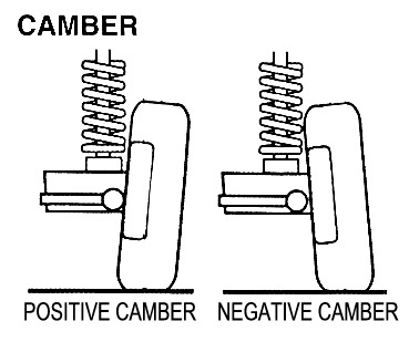

  16. beckervdo
    56.090
    4.517
    656.089.922
    Come ti suggeriva Spadiz, alza l'auto sul ponte e la controlli.
    E' una cosa che ad occhio esperto la vedi anche ad occhio nudo, sopratutto quando le ruote posteriori dell'E39 vanno a divergere verso l'esterno :D /emoticons/biggrin@2x.png 2x" width="20" height="20" />
    Tipo Camber Negativo :D /emoticons/biggrin@2x.png 2x" width="20" height="20" />
    Questi - ad esempio - sono due Silent Block usurati:wink:
