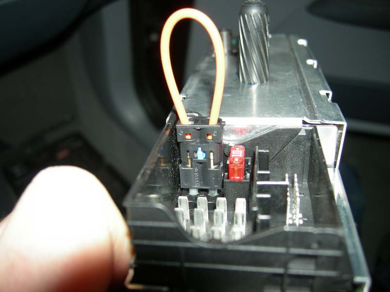

    Ciao a tutti... Da gennaio cercavo risposte che solo ora ho trovato!! Vi ringrazio!! L'anello most intendi questo?

    esatto il ponticello è proprio quello in foto!!, con quella presa, denominata MOST, puoi montare anche eventuali moduli mulf per usb e bt, impianto logic7.. ecc...
    il clic ciclico l'avresti risolto chiudendo proprio con quel ponte l'anello di comunicazione ( peraltro sulla mia non è necessario perchè anche con most aperto non sento il clic tipico... fortunato...;-)).

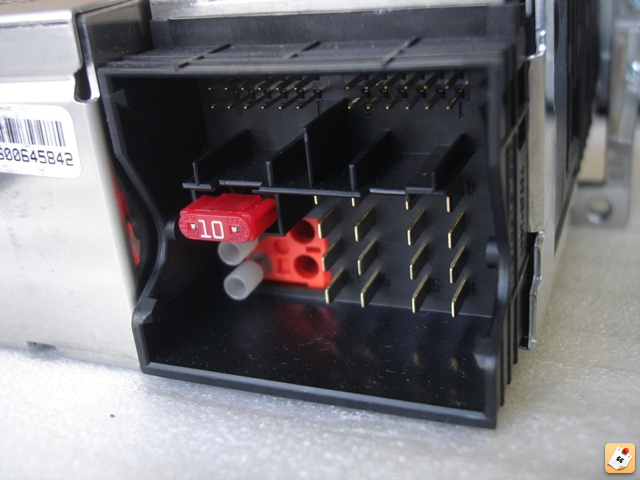

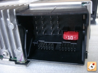

    La professional che hai montato non dovrebbe avere i connettori per la fibra ottica giusto?
    I collegamenti nel retro sono cosi?
    Oppure hanno quel connettore rosso sotto il fusibile?

    È una 2006 quindi con fibra ottica...

    Non è detto!! Ho trovato radio sia busin. che prof. prodotte nel 2008 senza fibra!!

    Nessuna business ha la fibra ottica, inoltre le 2008 sono già restyling, qui parliamo di una 2006 pre-rest.
