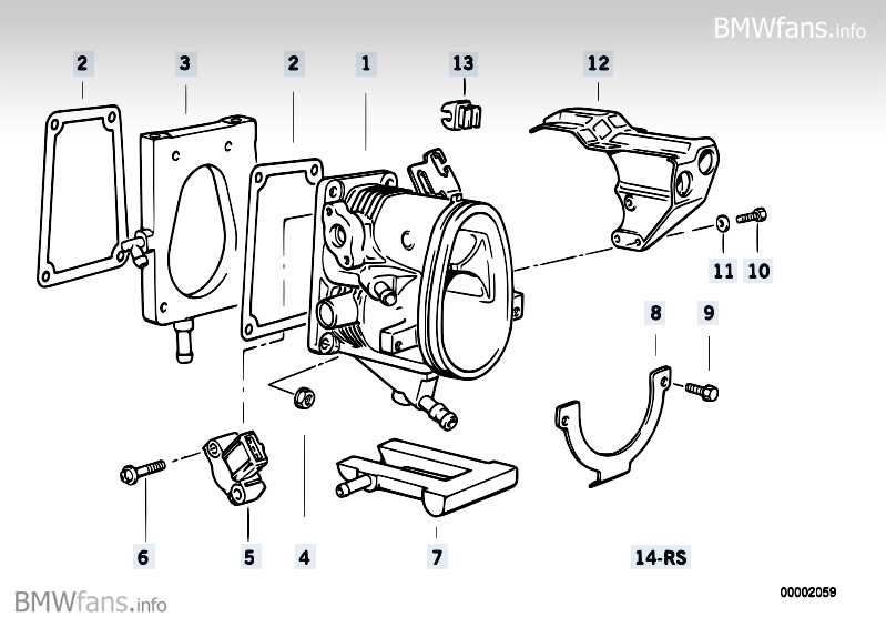

    Effettuando un controllo nel motore M42 del mio 318is ho costatato che si era otturato l'elemento n: 3 presente in questa foto "HEATER RADIATOR":
    a cosa serve di preciso?
    che sintomi comporta un'auto con questo elemento otturato o "sfiatato"?

    nessuno riesce a dirmi a cosa serve questo "heater radiator"?
    io intanto l'ho sistemato e rimontato, ora vorrei capire quali vantaggi comporta....

    Forse e' un preriscaldatore per il carburante.

    Si mi sa che un radiatore che riscalda la benzina che riscaldandosi brucia prima e scorre meglio!!

    é posizionato subito dietro la farfalla del gruppo aspirazione giusto?Se è quella serve a riscaldare l'aria in modo da eliminare e prevenire la condensa che si creerebbe nei collettori di aspirazione,sopratutto in inverno dove le temperature aspirate sono molto basse,rispetto al motore.

    dalla 02 alla e36.
    esatto
