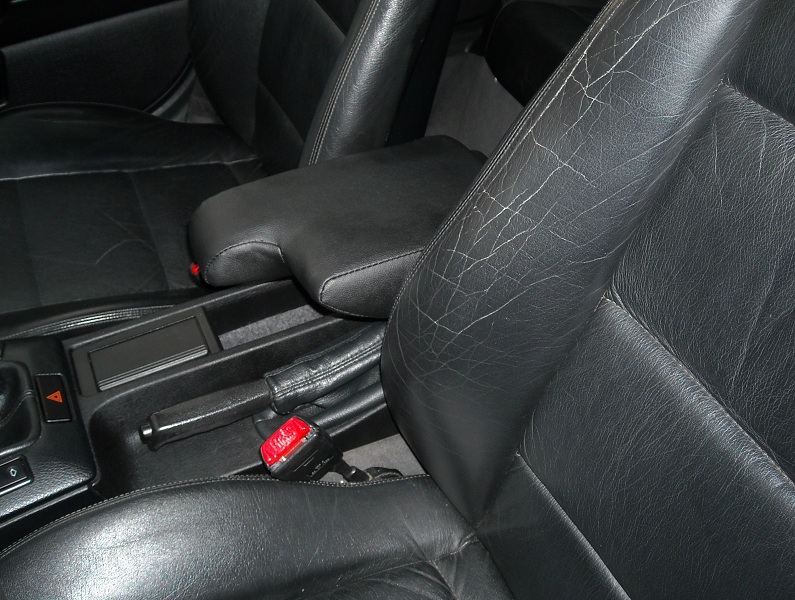

    L'operazione bracciolo è stata portata a termine con successo. Ecco 2 foto a testimoniarlo:
    Il tutto mi è costato 55 euro (30 di bracciolo allo scasso + 25 di tappezziere per reimpellarlo.

    Sinceramente non mi sembra che il tappezziere abbia fatto un lavorone

    Cosa non ti convince del lavoro del tappezziere? Le cuciture sono uguali a prima.

    Non è una questione di cuciture, ma di come è tirata la pelle
    In giornata cerco la foto di quello ripellato che ho venduto tempo fa
