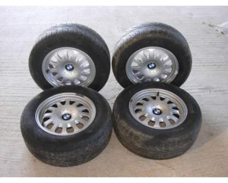

    Salve a tutti.Io ho un (per me) bellissimo ed inossidabile 318i cabrio e 36.Una domanda in tema "canale rovesciato".Questi in foto ci stanno vero sulla mia e posso montarci i pneumatici invernali 185-65-15 (come richiesto da carta circolazione)?
    I cerchi di ferro proprio non riesco a metterli anche se per pochi mesi, così ho trovato questi in vendita.
    I cerchi in foto sono 15" ed erano di un bmw serie 5 e39.[​IMG]
  12. Cruel Intentions
    18.642
    1.274
    6 Febbraio 2007
    24.377.552
    320i coupè E36, C2 HDI
    per me esce una roba inguardabile l'e36 con i cerchi e39 :( /emoticons/sad@2x.png 2x" width="20" height="20" />
  13. madsea
    madsea Aspirante Pilota
    21
    27 Dicembre 2006
    BMW 318 cabrio
    Dici?Non mi sembrano molto diversi dai miei originali...Poi li tengo su solo 3 o 4 mesi.
    Meglio di quelli di acciaio.
    Comunque pensi li possa montare sulla mia con gomme 185-65-R15?
  14. Cruel Intentions
    18.642
    1.274
    6 Febbraio 2007
    24.377.552
    è inguardabile perchè le ruote vengono molto più infuori, ma ciò è bello con un cerchio grande, con un cerchio da 15" fà molto balcan tuning...
    molto molto meglio prendere un cerchio per e36/e46, tanto è pieno zeppo di 15 pollici a prezzo quasi regalo.
  15. uberto
    uberto Amministratore Delegato BMW
    3.077
    138
    9 Maggio 2010
    82.218
    320i touring e46
    Quelli del canale rovesciato
    In più devi fargli un anello di centraggio, e39 ha il mozzo da 74,5, e36 e' da 72,5
