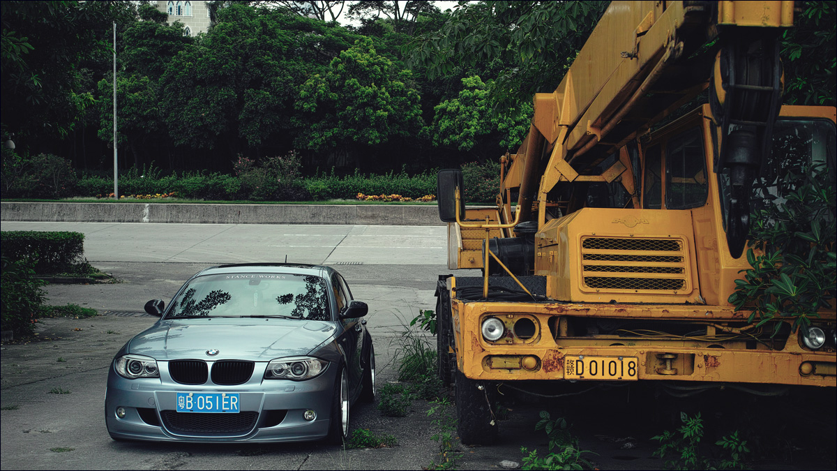

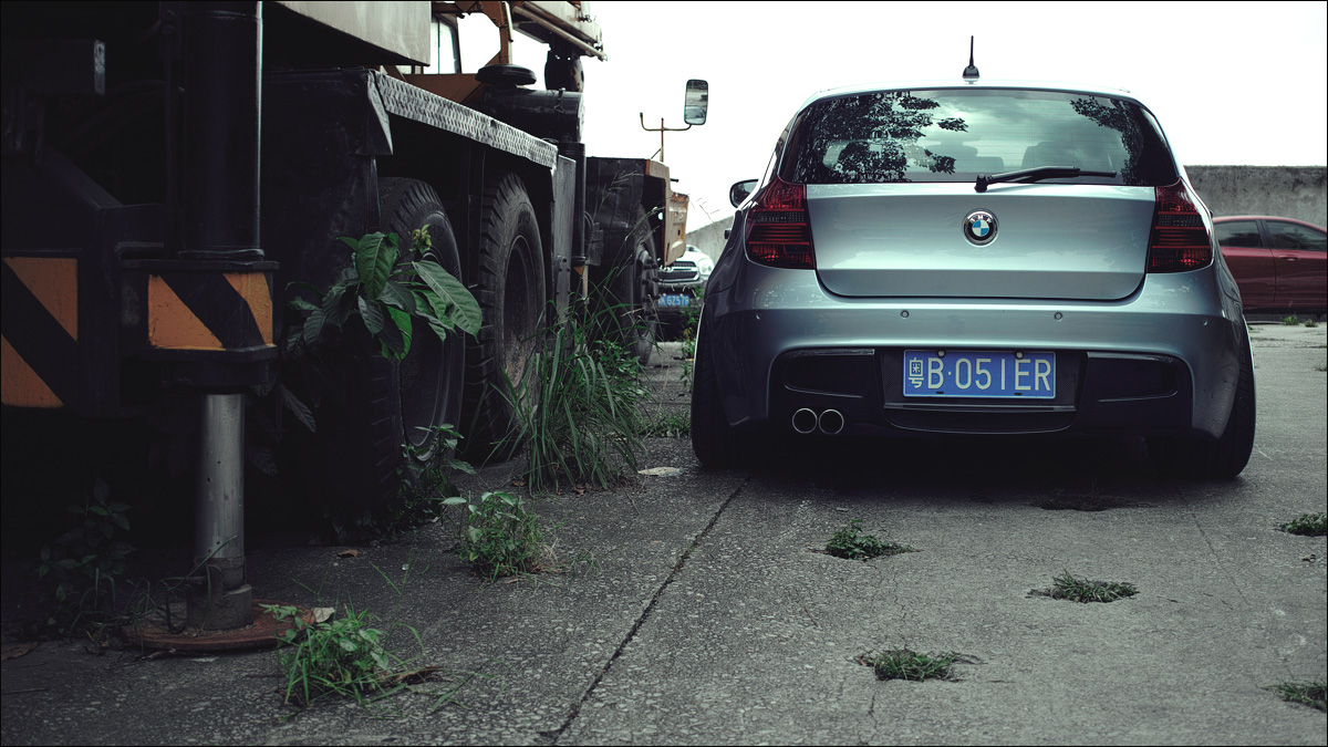

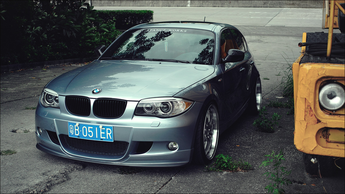

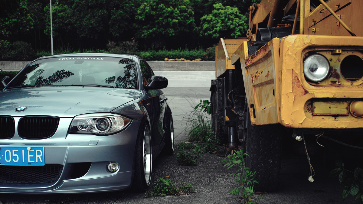

    Bellissimo questo serie 1 come sempre a vedere cerchi da 20 che non si possono montare in Italia mi fa incazzare :D /emoticons/biggrin@2x.png 2x" width="20" height="20" />

    mi sa che son 19 ;) /emoticons/wink@2x.png 2x" width="20" height="20" />

    non penso proprio un canale rovesciato così sia da 19 anche se sul serie 1 fa un'effetto diverso, per avere lo stesso effetto sul 3 minimo 20

    conta che è molto bassa...ma tu sei libero sti giorni??

    sono 19, come sempre è l'altezza che fa la differenza
    F:215/35R19 9J +30
    R:245/30R19 10.5J +20
    KW V3
    http://www.stanceworks.com/forums/showthread.php?t=34552

    quoto tiziano, son 19 per me..basta guardare questa che monta i 19

    ha passaruota modificati per un et così basso?

    sicuramente avrà rullato qualcosina e o modificato le plastiche.
