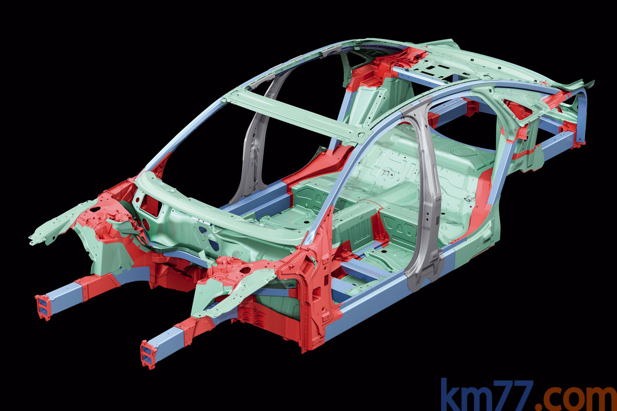

    Telaio della A8 D4, da cui hanno ricavato la A6 C7
    Verde: alluminio stampato
    Rosso: componenti realizzati per fusione
    celeste: alluminio lavorato per estrusione
    Grigio: il vile metallo

    Sulla pagina di 4R dedicata ai telai il telaio della A6 è quasi tutto di acciaio tranne quanto detto..

    gennaio 2012. Di fianco al 3d dell'R8 c'è la nuova struttura dell'A6 e fanno vedere che è sostanzialmente di 2 colori, grigio per l'acciaio stampato a freddo e rosso per quello stampato a caldo.
    I lamierati e i due + due "monconi" davanti e dietro sono di alluminio. Ma la struttura è di acciaio...

    a6 ha una evoluzione del pianale mlb usato per a4/05/q5.
    ci sono componenti in alluminio,io sapevo la parte frontale come su vecchia e60/61.
    però occorre fare una disamina...c'è ferro e ferro.
    il pianale mlb è per gran parte in ultraresistenziali che non necessitano di grossi spessori.
    per questo il pianale di "ferro" dell'a6 è decisamente piu leggero del pianale di"ferro" della f10/11
    che è stato concepito parecchio tempo prima.
    insomma è una acciaio di una generazione piu vecchio.
    a questo ci dobbiamo sommare qualche pezzetto di alluminio che audi ha e bmw non ha.
    sulla 5er f10/11 hanno messo cofano/parafanghi/sportelli e credo il tetto in alluminio ma non è bastato.
    il succo è questo, e60/61 avevano un pianale specifico, f10/11 no.
    in questo si deve ammettere che audi è più avanti.
    bmw comunque non ci dorme sopra,
    i nuovi pianali x3/3er sono in ultraresistenziali e la nuova famiglia top 7/5/ x5 ecc ecc nascerà su pianale in alluminio o misto ed avrà
    finalmente molta componentistica in CFRP (carbonio) il quale è davvero una potenziale rivoluzione.
