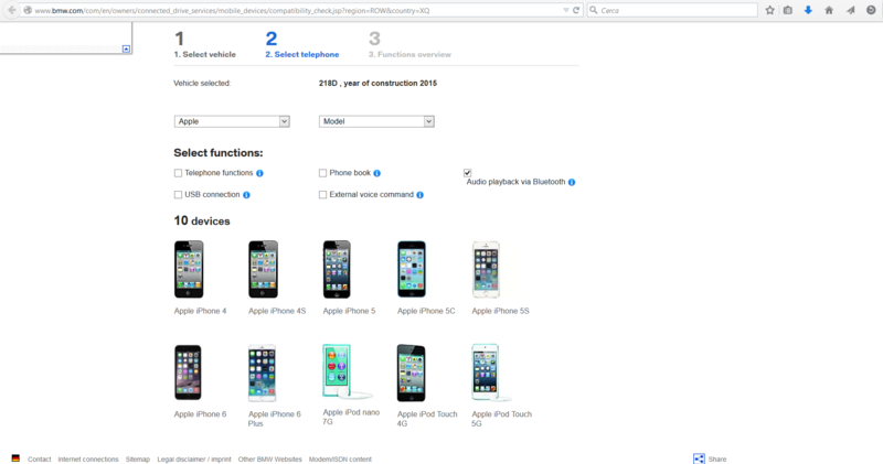

    Ernesto71 non sò se lo hai già fatto ma puoi controllare se il tuo Iphone6 è abilitato alle funzioni via Bluetooth per la AT sul sito www.bmw.com/bluetooth.
    Oppure da My BMW dal Libretto uso e manutenzione alla sezione Bluetooth (oppure dalla App per smartphone)c'è il collegamento diretto che ti porta alla schermata sotto
    e puoi selezionare le varie funzioni con i flag....spero di esserti stato di aiuto:
    Ultima modifica di un moderatore: 23 Gennaio 2015
