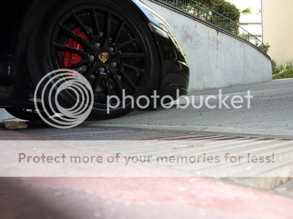

    Ti capisco. Prima di alzare la 997 dovevo entrare a marcia indietro nella rampa del garage dei miei.
    Adesso che l'ho alzata invece ho molto piu' margine :lol:
