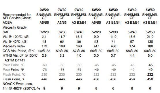

  18. (marzo)
    20.931
    4.216
    20 Marzo 2010
    1.763.613.961
    bmw E87 ex bmw E46
    probabilmente, come dicevo qualche post addietro, la classificazione W5 prevede un margine entro cui il lubrificante debba rimanere, oltre la quale passerebbe alla classificazione W successiva, e tale margine è piuttosto ampio.
    e come dicevo, la viscosità a freddo è sicuramente differente tra un 5w-30 e un 5W-40, ma non è tale da farlo passare di classe (ad esempio W10)
    qui sopra vediamo le viscosità a freddo di alcuni red line.
    effettivamente mano a mano che il valore multigrado si allunga la viscosità a freddo aumenta, anche a parità di fattore W
    ma la differenza non è moltissima.
    mentre se prendiamo un olio con valore W di 15 vediamo che in quel caso la viscosità è decisamente maggiore.
    purtroppo le varie tabelle partono tutte dai 40° centigradi.
    sarebbe interessante conoscere i valori di viscosità sottozzero.
    una volta lessi un interessante confronto.
    trattava del tempo che impiegano oli di differente gradazione a zero gradi centigradi per compiere il ciclo dell'intero circuito di lubrificazione dal momento dell'accensione.
    se ben ricordo,un multigrado 0W30 impiegava circa 10 secondi, mentre un Unigrado sae 30 impiegava quasi un minuto.

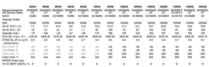

  19. Pancio
    Pancio Secondo Pilota
    987
    65
    23 Dicembre 2010
    71.094
    BMW 525 tds e39 / Subaru BRZ
    Scusa per l'assenza ma da mobile diventava complicato fare screen di documenti pdf, tra l'altro reperibili sul sito stesso del produttore.
    Fonte: redlineoil.com
    Questa è la tabella completa degli oli motore che produce la redline (sono esclusi oli per motori 2 tempi e quelli race).
    Come puoi notare, il 5w50 a freddo è più viscoso del 10w50.
    Il 5w40 e il 15w40 a freddo hanno la stessa viscosità (nel caso in questione, perchè il 15w40 è per motori diesel)
    Il 10w60 a freddo è più viscoso del 20w50, anche se stando alle sigle parrebbe assurdo.
    Di molto importante oltre alla gradazione è l'indice di viscosità dell'olio: tanto è maggiore questo valore tanto migliore sarà il comportamento dell'olio, ovvero riuscirà ad essere meno viscoso a freddo e più viscoso a caldo rispetto ad un altro olio con la STESSA gradazione.
    Insomma, la gradazione SAE lascia un po' il tempo che trova; il 10w di un 10w40 non corrisponde al 10w di un 10w60, neanche lontanamente (purtroppo).
    Ultima modifica di un moderatore: 7 Luglio 2015
