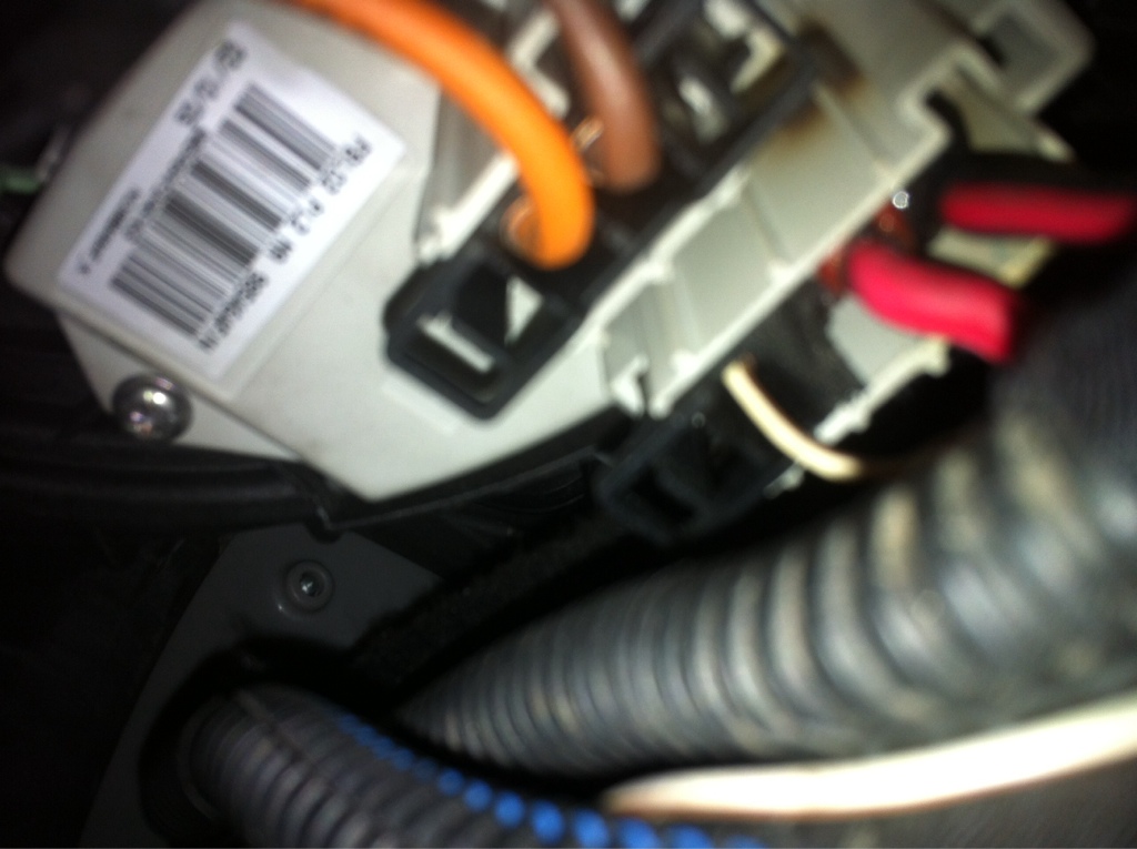

    Ottimo.. Grazieee!!.. Cmq noto che ci stà anche il regolatore di velocità .. Quindi mi sa ke non posso muovermi a fare preventivi se nn capisco cosa sia.. A questo punto mi viene il dubbio ke si sia bruciato il regolatore di velocità considerato ke da quello ke ho visto smontando la parte sotto il cassetto è una macchietta nera vicino a uno spinotto
    Penso lo notiate anche voi!!.. Ma stranamente nessun odore di bruciato

    Ragazzi volevo aggiornarvi sulla ventola clima interno.. Questa mattina abbiamo risolto.. Il problema non era la ventola ma i fili "+" e "-" che alimentano la ventola.. In poche parole gli era stato tolto lo spinotto e erano stati inseriti agganciati in modo diretto con dei isolanti di plastica i quali si sono squagliati con il calore e il tempo fondendosi ed evitando il contatto!!.. Ho comprato la ventola completa (usata) e gli abbiamo smontato l'intera resistenza ke si era un po bruciacchiata.. Insomma mi è andata bene!!

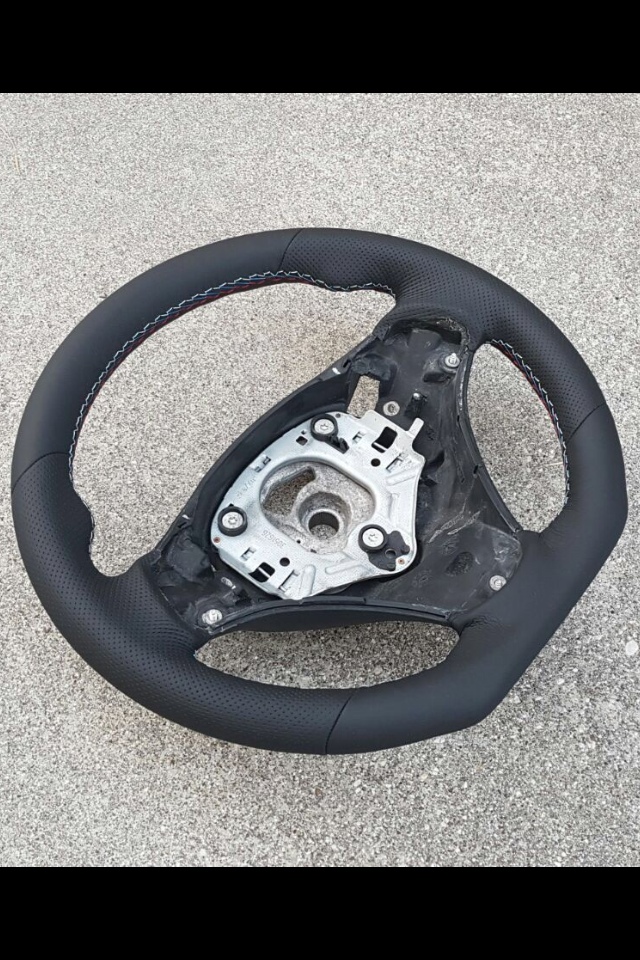

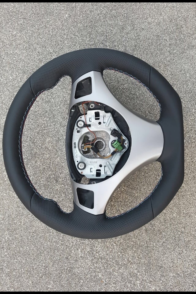

    Secondo Vostri consigli ieri ho provveduto all'invio del volante a "Darko".. Persona molto gentile e disponibile!!.. Penso ke la corona diventi proprio come quella di [MENTION=43166]Giustyle[/MENTION] ad eccezione dell'anello che non vorrei farlo mettere!!.. Inoltre in via provvisoria (nel frattempo ke gli arriva il volante) gli ho detto di voler le cuciture M ma sabato in bmw ho visto una e90 msport con volante originale e cuciture bianche.. Non male!!.. Sono un po indeciso direi.. Anche se non dovrebbero stare male nella mia nè bianche nè M, voi ke ne dite?

    [​IMG][​IMG]
    Ragazzi ecco la foto della mia nuova corona.. La mascherina non è quella ma è stata montata momentaneamente per "rendere l'idea" di come sarà.. Il volante ancora non mi è arrivato, partirà domani e penso di averlo in settimana.. Spero solo ke il meccanico bmw sia libero per sabato in modo da montarlo..
