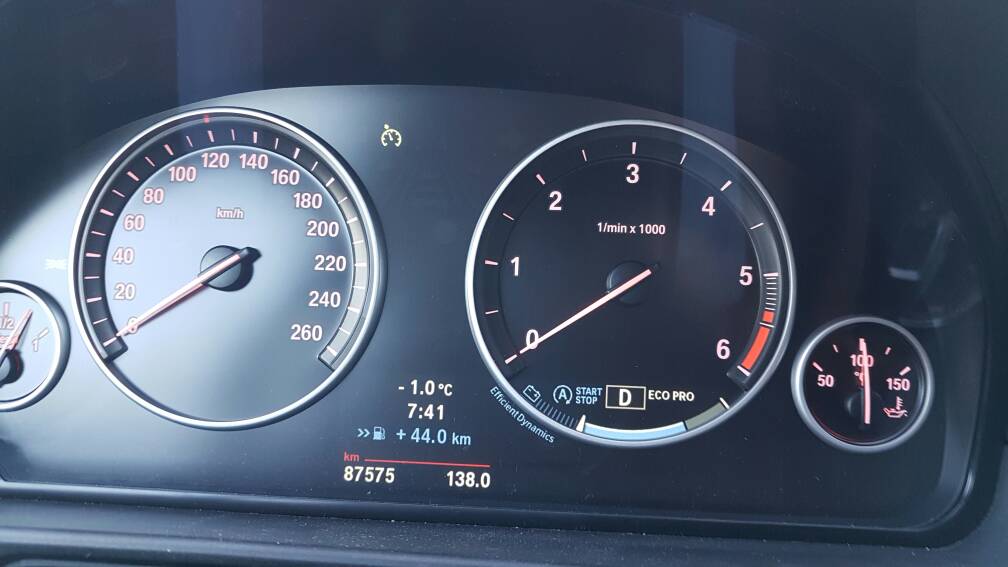

    Ora è così. Ok?

    Beh, a questo punto non ho ragioni per non crederti... Ma proprio sotto il riflesso diretto del sole non si vedono i micro graffi? Rimane trasparente come nuovo? Nel mio non ho sgraffi o solchi. Se lo guardi in normale condizione di luce è perfetto. Se ci sbatte contro il raggio di sole allora ci sono i micrograffi.
    Il Displex che hai usato è confezione rossa generico o bianca watch ? Sul sito della ditta indicano, per quello rosso: Do not use on touchscreens and polycarbonate (PC). Il quadro in plexiglas dovrebbe essere policarbonato. O no?

    Il graffio partiva dal centro della lancetta del contagiri sino al display di ecopro

    Ho usato quello rosso da 5,98 euro. Se a te i micrograffi non danno fastidio lascia il mondo come sta. A me era inguardabile. Dopo la levigatura l'ho pulito con prodotto per vetri e un pannofino in microfibra. Ripeto non ho graffi, non ho riflessi ma non so dirti se è come uscito dalla fabbrica perché quando l'ho comprata usata era già così. Per me meglio ora che prima. Per 6 euro puoi provare in un angolino il risultato no?

    Dalla foto sembra venuto proprio bene!!
    Il rischio è quello che si formino i graffi circolari detti "swirls" proprio durante l'operazione di lucidatura. Come dice AdessoBMW, si vedono solo col sole diretto, e da una particolare angolazione.
    Per quanto il polish sia a grana fine, per livellare graffi più o meno profondi, fisicamente l'azione è quella di un'asportazione di materiale tramite la frizione con un materiale più duro.
    Cmq ripeto, dalla foto il risultato è ottimo, sopratutto se prima avevi un solco!

    Condivido quanto hai detto. A me stava uno schifo quindi ho corso il rischio e fortunatamente mi è venuto fuori un bel lavoro. Purtroppo non può essere uno standard per tutti
