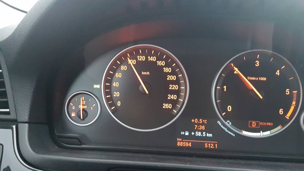

    Quadro strumenti rigato
    ho paura che peggiori, si tratta di microrighe e con sidol potrebbero aumentare. troppo pericoloso ...

    Io avevo un solco causato dal brillante di un anello. Ho comprato Displex su Amazon. Arriva con un panno. Una mezz ora di lavoro con olio di gomito. Ora è come nuovo, il solco è sparito così come i micrograffi. Sul navi non ho provato perché non mi sembra fattibile

    Parlo per esperienza personale. Il mio quadro strumenti non aveva solo micrograffi ma addirittura un solco bello lungo lato contagiri causato dal brillante di un anello. (Le donne!! Cavolo metti la mano li??).
    Si vedeva in ogni condizione di utilizzo e si sentiva sotto il dito che era profondo.
    Ho trovato questo prodotto Displex su Amazon a 6 euro che è un polish leggero per orologi e cellulari con vetro di plastica (non vetro zaffiro o comunque vetro vero solo plastica).
    Non avevo alternativa che provarlo. All'inizio (prime 2/3 applicazioni non sembra fare granché). Ma dopo una mezz ora di strofinamenti circolari energici con varie applicazioni di piccole quantità di pasta...ecco il miracolo. Il solco spariva sempre più. Alla fine l'ho eliminato e visto che mi trovavo ho fatto tutto il quadro che ora è bello lucido e senza quel bruttissimo solco ed i micrograffi causati dagli stracci del lavagista. Lo schermo del navigatore pro non l'ho toccato minimamente perché lo vedo troppo delicato.
