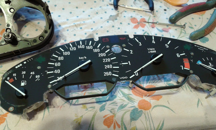

    Perche' questo? Perche' preso dallo smontaggio ho pensato di trasferire solo il fondino del mio quadro, invece la cosa piu' furba era lasciare tutto in blocco: fondino, motorini, e lancette; e trasferire tutto assieme sulla "nuova" elettronica. Ed e' tutto compatibile, quindi nessun problema.
    Nella stupida quanto inutile operazione di smontaggio lancette ho perso un sacco di tempo, perche' quando si tira via la lancetta, nel motorino dei giri (mi e' capitato solo con quello) va a sfilarsi l'alberino con l'ingranaggio e la molla (tipo orologio) che fa tornare indietro la lancetta. Ci ho perso un'ora per rimetterla in sesto, capire il punto giusto iniziale della lancetta, caricare la molla con la giusta tensione, insomma follia, da non ripetersi assolutamente.
    Ecco il mio buono:
    Altra cosa importante e' che tutto questo blocco si smonta abbastanza facilmente da dietro, senza dover scollare la plastica trasparente. Sono questi tre cosetti a bloccarlo:
    Quella ghiera zigrinata va ruotata nel giusto verso e si libera tutto.
    Riposizionando tutto sulla scheda funziona alla grande, una bella ripulita alle lampadine e ai contatti, e anche se non l'ho usata mi pare sia tutto funzionante, finalmente :) /emoticons/smile@2x.png 2x" width="20" height="20" />
    Resta solo il "fastidio" dei km, avrei voluto trasferire la memoria del mio ma e' incollata su una zoccolatura, provero' a toglierla tanto e' guasto, ma mi sa che spezzero' qualcosa. Altro dettaglio, la memoria "inspection" viaggia assieme al quadro, fa tutto lui insomma su E36.
