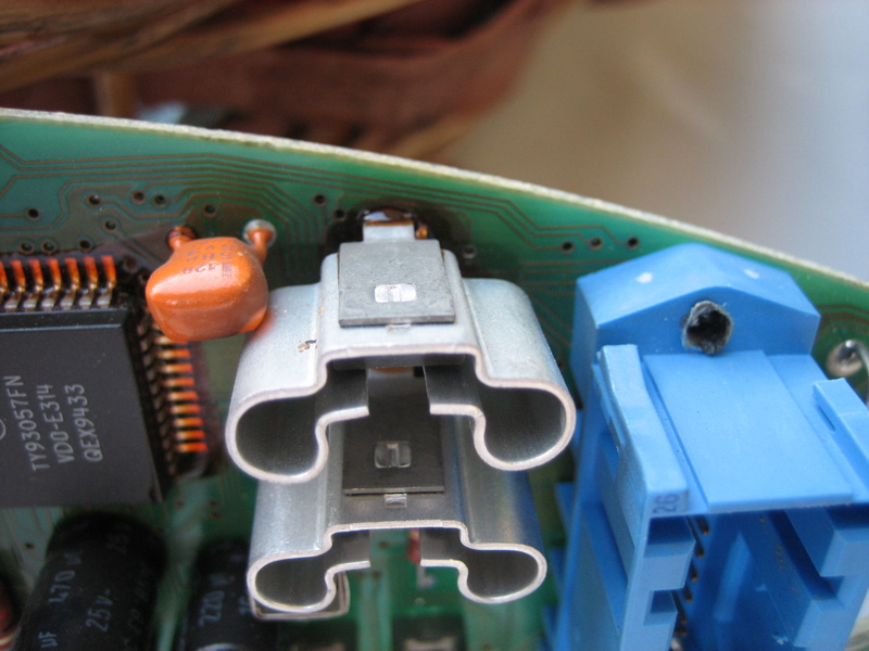

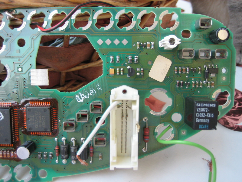

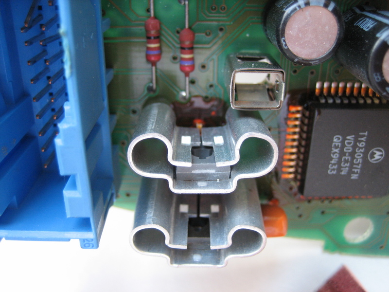

    ieri ho recuperato il mio vecchio quadro, e gli ho dato un'occhiata.
    è un vdo anche quello, ma è fatto diversamente, e i transistor in questione non sembrano aver avuto problemi.
    visto che è intervenuto anche [MENTION=7340]Peppe 320d[/MENTION], avevo una domanda per lui; una volta un utente mi ha chiesto quale fosse il cicalino che suona quando si spegne il quadro con le luci accese, ma non riesco ad individuarlo.
    tu hai idea di quale sia?
    possibile che sia il relè?

    Noto che quei transistor hanno dissipatori migliori.
    Di che anno è questo? Dovrebbe esserci la data stampata su scheda e su etichette dietro.
  6. Peppe 320d
    Peppe 320d Presidente Onorario BMW
    17.811
    1.446
    4 Novembre 2007
    Milazzo
    1.789.952
    E46 320d sedan restyling
    Cicalino non ne ho visto in foto, quello che assomiglia a un relè è un generatore di rumore per gli indicatori di direzione. (sulla E46 serve a quello)
    PS Non so che rumore ha il cicalino sulla E36, se assomiglia a quello del citofono allora potrebbe essere anche il "relé" Siemens

  12. makepalle2002
    3.850
    262
    17 Marzo 2007
    55.106.019
    320i cabrio E36
    allora direi che è lui; il rumore è simile a quello di un buzzer.
