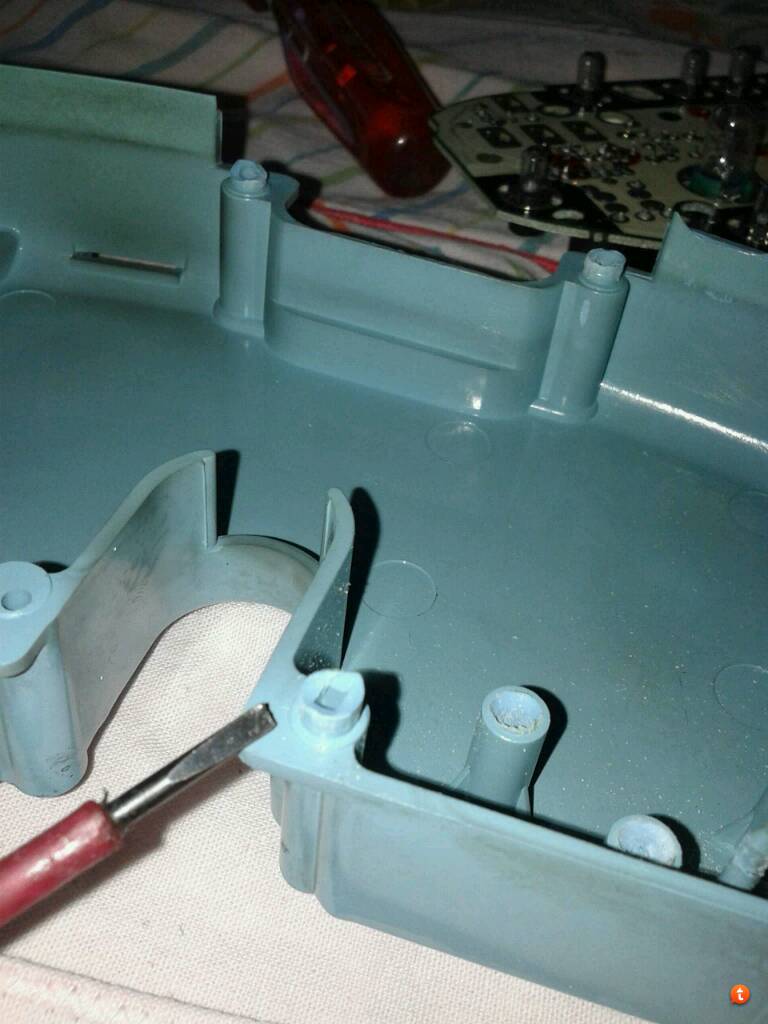

    mi fai vedere quali sarebbero i perni pressofusi?
    è la prima volta che ne sento parlare, e io, in 2 quadri, non ho mai limato niente.

    Questo che indico col cacciavite. Ha una testa fusa come un chiodo insomma, se non tagli la testa non puoi sfilare la scheda su questo quadro.
    Si noti anche la zona affumicata in fondo, proprio sopra i dissipatori dei transistors di cui parlavo.
    Ultima modifica di un moderatore: 16 Maggio 2014

    boh, sarà che è passato un pò di tempo, ma io non ricordo proprio di quei perni.
    che dipenda dalla marca? dove sta scritto, il fabbricatore, dietro?

    Sisi, ci sono i VDO e i Motometer, stampato dietro sul guscio.
