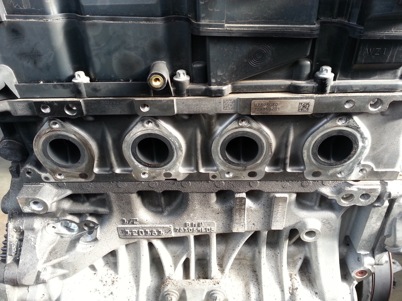

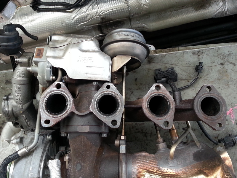

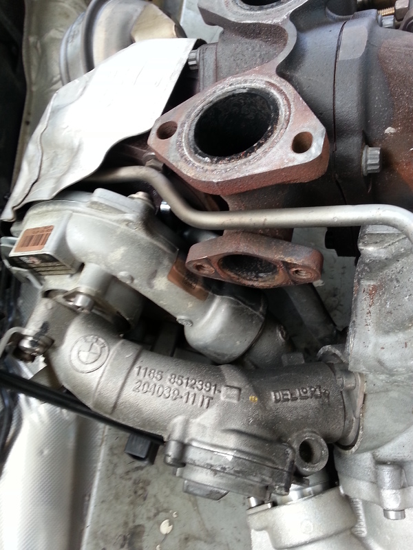

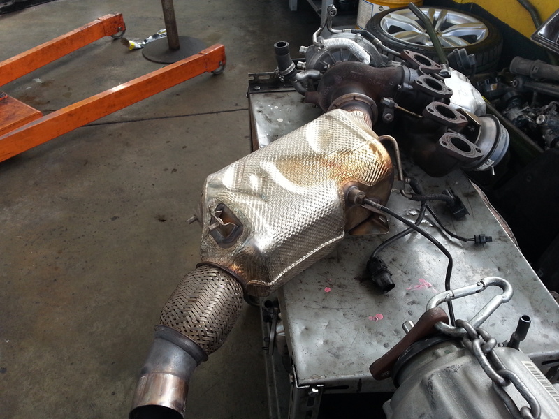

    Ciao ragazzi...stamattina di buon ora ho fatto un giro per sincerarmi almeno che esista ancora la mia F11..[-X
    La situazione si è evoluta nel senso che tirando giù praticamente tutto..e non scherzo è emerso che il problema è il collettore..](*,) si proprio quello ..per la verità sono le guarnizioni del collettore che si sono letteralmente slabbrate da una parte..quindi difetto di fabbricazione..il collettore verrà cmq sostituito perche la fusione nel punto dove appoggia al blocco motore si è consumata e la guarnizione nuova richierebbe di non appoggiare perfettamente piatta e quindi a rischio.
    Ci aveva dato l'impressione delle turbine perche il carterino che ricopre il colletture faceva affumicare il depressore e la turbina stessa..ecco il fattaccio..morale perso tanto tempo per procedure burocratiche per il cavolo.. se cosi si può dire..
    Un applauso va a chi fa il meccanico di queste auto in generale..=D>..perche davvero, nonostante nel tempo diventi cmq sistematico, di pezzi e accorgimenti ce ne sono una marea e quindi di esperienza ce ne vuole tanta
    PS:Il flessibile di scarico è ok e... sapevate che un particolare del condotto della turbina è dell'orto?...top
    Posto qualche foto..spero di rivederla presto e in ottima forma..:biggrin:
    [​IMG]http://s12.postimg.cc/4vjbastot/20160215_101005.jpg' alt='20160215_101005.jpg'> [​IMG] [​IMG] [​IMG] [​IMG] [​IMG] [​IMG] [​IMG] [​IMG] hostare immagini[/img].
