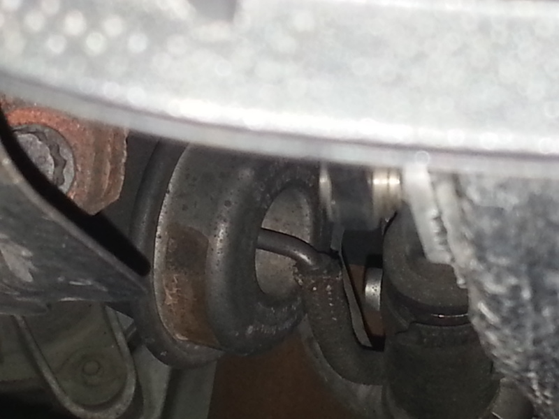

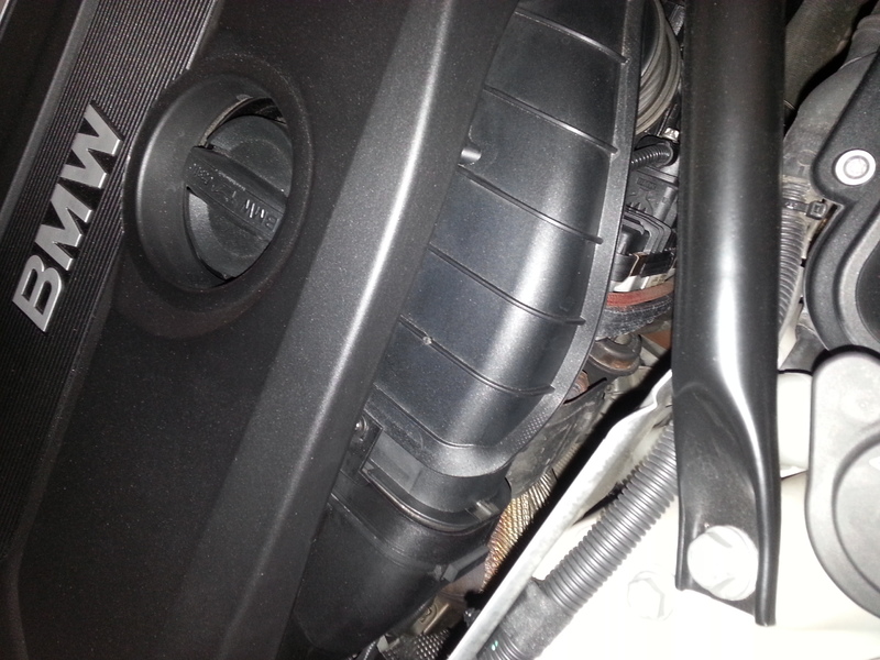

    Eccomi..allora ieri mi sono messo col telefono a fare qualche foto ..alla ricerca di qualcosa che mi illuminasse..e ho visto questo..
    image share
    Penso che a sto punto ci sia poco da interpretare..però mi sento dire che sicuramente è la valvola egr:-k.. ora non so se quella parte annerita sia un depressore..o cosa.. ma di sicuro non è una egr..o sbaglio?
    Stamattina mi dovrebbero dare l'appuntamento alla bmw..spero prima possibile cosi sistemo sta porcheria..](*,)
  14. Anacleto68
    Anacleto68 Secondo Pilota
    868
    43
    26 Maggio 2015
    107.368
    Mercedes-Benz CLK 220 CDI
    Guarda, non conosco il motore N47, io ho il tremila, ad occhio mi sembra che sia la valvola wastegate, che bypassa i gas di scarico quando la presisone di sovralimentazione sale troppo, non vedo anomalie, ma il collettore non si vede, forse provando a togliere il coperchio nero potresti vedere di +, ripeto, a me sembra che l'egr non c'entri nulla coi tuoi problemi a meno che non si sia spaccata e faccia uscire i gas fuori dal normale circuito
  15. cely
    11.697
    12.501
    7 Aprile 2008
    2.146.720.581
    318D Msport G20
    Vedendo la foto sembrerebbe la zona sotto i collettori ma il nerofumo potrebbe anche arrivare dal basso... Non e che ha magari toccato leggermente sotto in qualche cancello dosso ecc e si e lesionato il flessibile che collega catalizzatore allo scarico?
    Giustificherebbe puzza rumore di ferraglia e fischio.
  16. Niko82
    Niko82 Primo Pilota
    1.344
    189
    8 Dicembre 2015
    4.575.881
    BMW 525d xDrive Futura
    In realtà da quando ce l'ho io non ho mai preso botte su dossi o altri elementi che potrebbero aver danneggiato qualcosa..in più quando l'ho presa non aveva nessun problema quindi posso solo supporre che durante il viaggio a pesaro e avendola sollecitata termicamente viaggiango ad andatura piu sostenuta del solito abbia creato il problema..resta che quel pezzo annerito sotto all'elemento ruggine(che suppongo sia il collettore scarico) forse sia sporco perche ci sia qualche perdita..o crepa che sfiata..
    Il rumore allo scarico tipo ferraglia potrebbe essere qualche frammento che si è staccato internamente..ormai non so più che pensare..oltretutto per avere un appuntamento in bmw sembra di pregare il padreeterno..
  17. viperino
    17.456
    3.894
    25 Gennaio 2009
    Tortona
    991.548.873
    E' lo stesso nerofumo che avevo io con il collettore rotto, mi sento di dire che sia quello....:confused:
