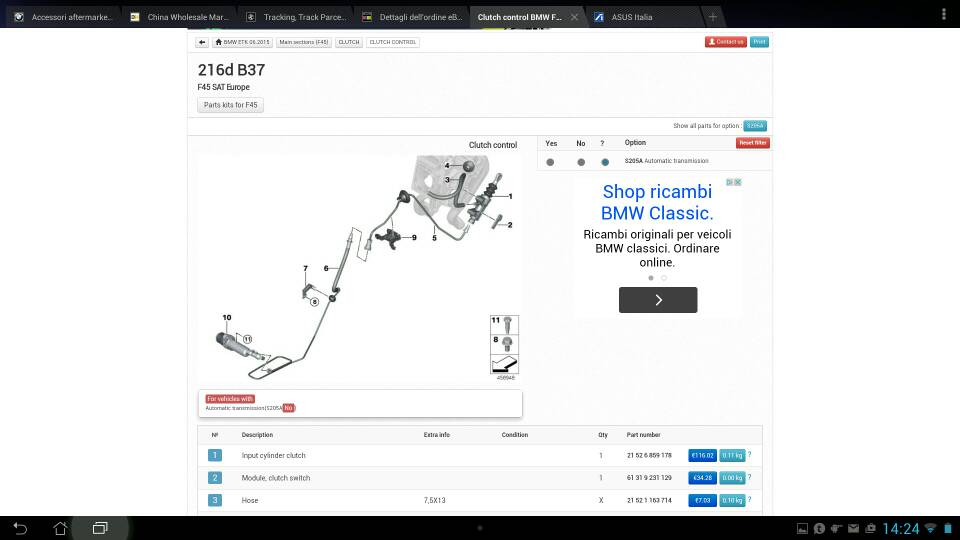

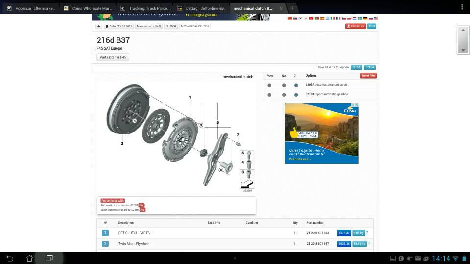

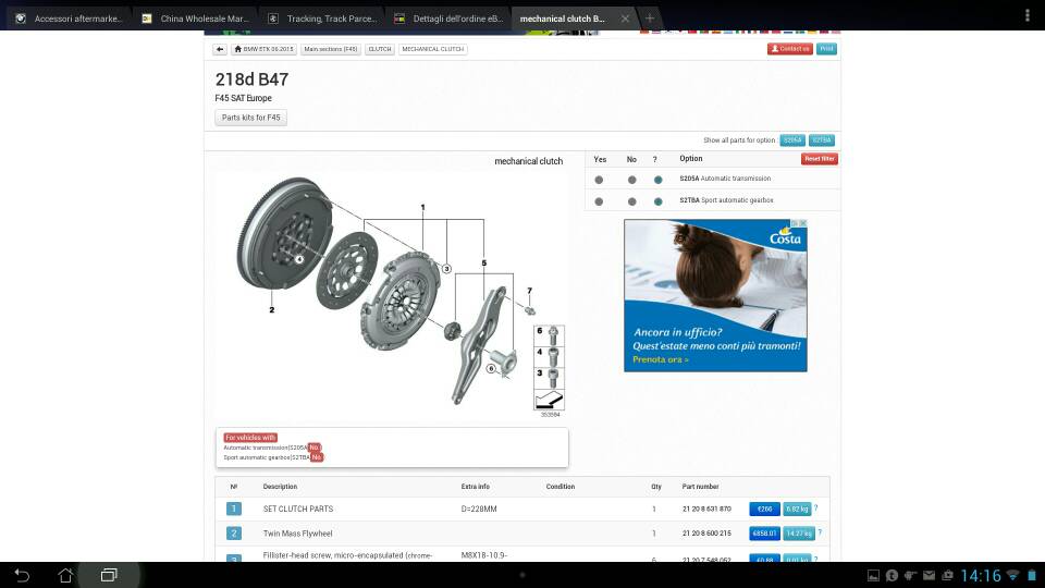

    Intendevi 218d 150 ..... comunque ho controllato il catalogo Etk e cambia sia il volano bimassa che il gruppo frizione ..... come puoi vedere sotto i codici sono diversi .....[​IMG][​IMG]

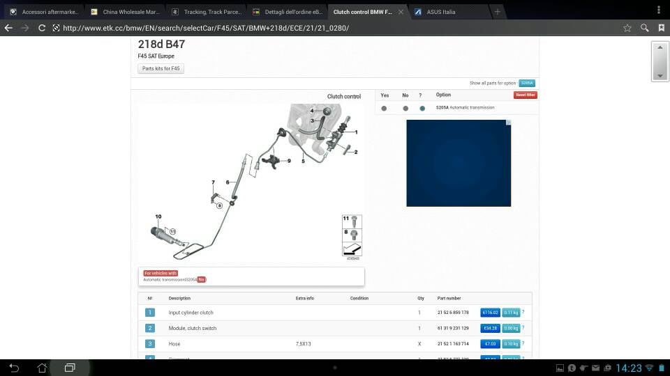

    I componenti di comando sono gli stessi....
    [​IMG][​IMG]

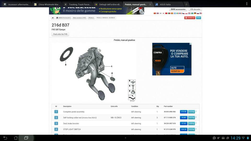

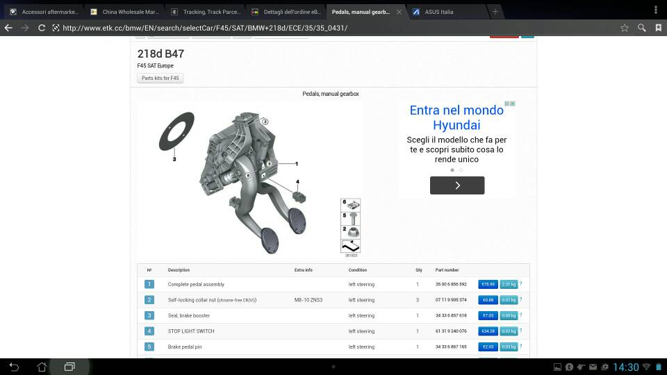

    Anche il gruppo pedaliera è lo stesso.....ma è un problema di scatti del pedale o di vibrazione di risonanza del motore sul pedale?
    [​IMG][​IMG]
