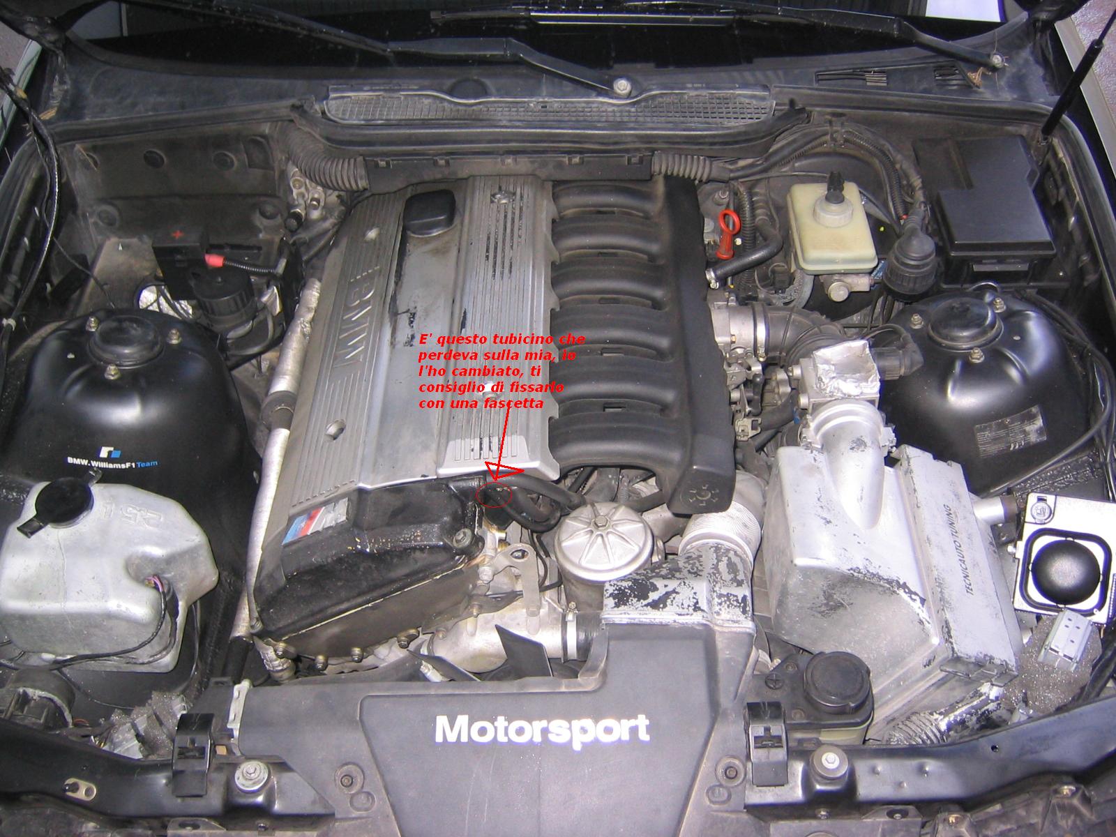

    E' il tubo che porta la benzina agli iniettori.
    Due anni fa lo ha fatto anche a me.
    Occhio che se la perdita raggiunge parti calde...

    naa,
    quello è il tubo per il regolatore di pressione,
    i tubi che perdono sono dietro,
    se fosse quello vedrebbe un pò di bagnato almeno
    e non sentirebbe la puzza dalle ventole

    Io vedevo bagnato... :rolleyes:
