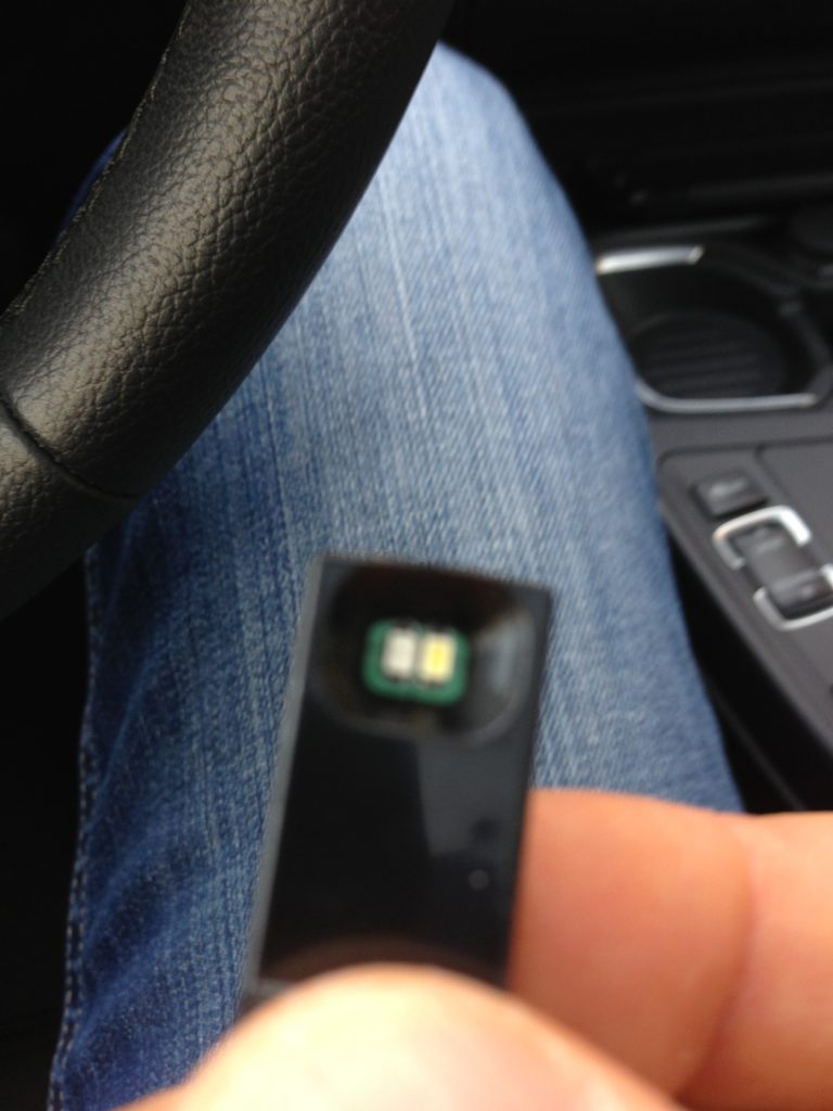

    mi fai una foto dei due led sotto... manca solo quella, ma il resto è IDENTICO

    Pura curiosità: illuminazione vano davanti al cambio....
    Eccola
    Inviato via IPhone5 usando Tapatalk
  6. Toyo
    Toyo Collaudatore
    322
    31
    16 Novembre 2012
    12.085
    BMW 320d
    IDENTICO al mio modulo LED....

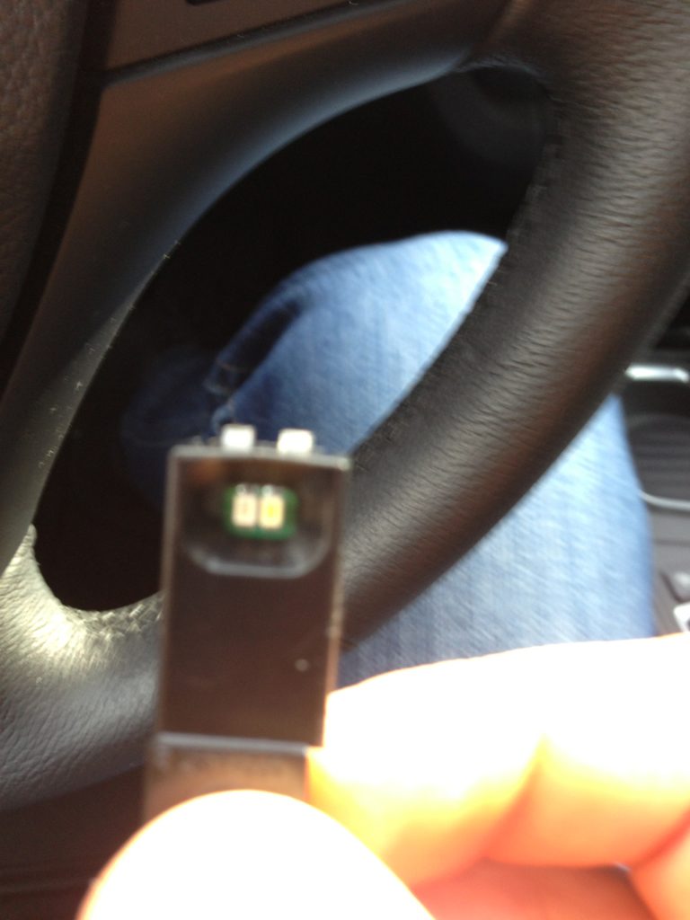

    montaggio eseguito con facilità in 15 minuti d'orologio comprese le saldature
    Uniche accortezze:
    1) guardando il modulo led COME DA FOTO il primo in alto è il negativo, quello centrale è il colore ambra ultimo in basso è il bianco ( avevo capito "poco" dal tutorial quale fosse il negativo )
    2) io ho rotto il coperchietto per saldare meglio e con più precisione i 3 fili, tanto si infila perfettamente nell'incavo apposito facendo il clack per il fissaggio
    3) ho utilizzato come da tutorial di Toyo una delle 4 viti della radio per il positivo e il filo rosso del led dell'apertura porte per gli altri due ( grazie per la preziosa info )
    4) dopo aver provato sia con la luce ambra che con quella bianca assieme ho deciso per SOLO LA AMBRA visto che sia nelle maniglie che nei led in plafoniera luce ecc... sono tutte solo ambra ma..... NON SERVE QUASI AD UNA CIPPA :D /emoticons/biggrin@2x.png 2x" width="20" height="20"> :D nel senso che non illumina quasi niente..... :D /emoticons/biggrin@2x.png 2x" width="20" height="20">
    Valuterò se unire anche il filo per il led bianco ( fa un pò più di luce )

    Scusa se ero stato poco preciso sul "nero", avrei dovuto fare una foto prima :P /emoticons/tongue@2x.png 2x" width="20" height="20"> ma sono contento che anche tu ora abbia il mitico led consolle !!!!

    Scusate, ma alla fine collegate dei 3 fili solo 2? Uno è il negativo attaccato alla vite della radio e il secondo è il colore ambra o bianco collegato al filo rosso del led apertura porte? Se si decide di avere sia ambra che bianco si collegano entrambi al filo rosso? Ho capito male io?

    Si il filo centrale è ambra quello in basso ( sempre guardando la foto ) è il bianco
    se ne colleghi uno al filo rosso ti accende solo uno dei due, se li colleghi entrambi al rosso hai tutti e due accesi :D /emoticons/biggrin@2x.png 2x" width="20" height="20">

    alla fine capire il tutto è stato solo per merito tuo.
    Non avevo ben capito quando mi sono trovato li con il modulo led "aperto" quale era.... poi guardando e zoomando con l'ipad in una foto si vedeva attaccato il filo al pin alto :D /emoticons/biggrin@2x.png 2x" width="20" height="20"> :D
